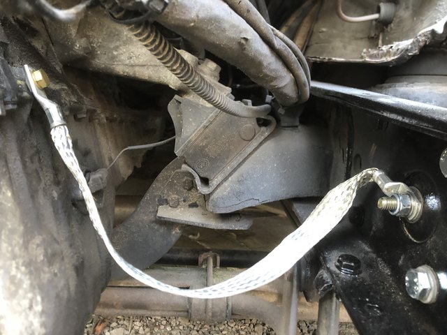

Et puisque j'avais le camion du boulot j'en ai profité pour finir mon coupe tout et refaire la masse du moteur.
2 cos de 50, un peu de thermo et le tour est joué.
(Faudra quand même que je l'accroche parce qu’elle me stresse c’te tresse!)

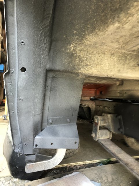

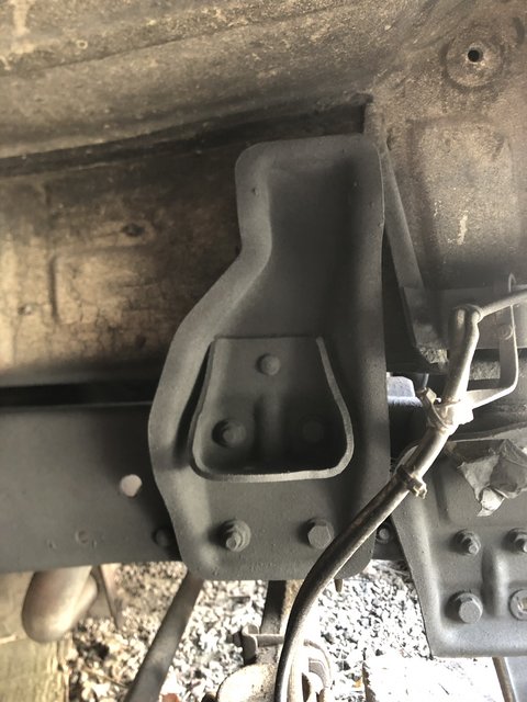

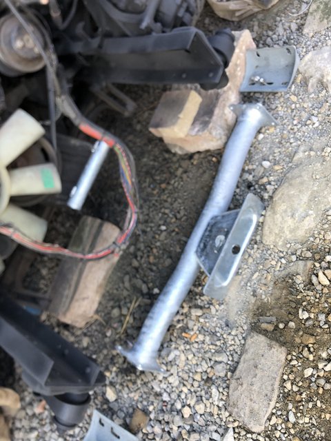

Aujourd’hui est un grand jour.. Aujourd’hui je peux dire que j’ai terminé le traitement du passage de roue et du chassis!!!
J’ai reçu ma dernière série galva, je me suis motivé à monter tout ce tas de ferraille brillante !
Suivi d’un bon nettoyage a l’eau + un coup de soufflette avant d’appliquer l’anti gravillon!
Les petites plaques sur mesures pour mes gardes boues souples a l’arrière
Pareil, on vide les restes sur le boitier da ( ils soulent un peu chez Besa avec leur conditionnement énorme, surtout qu’une fois la recharge ouverte faut la vider ... )
Plus qu’a attaquer le remontage, il me reste un bon mois pour tout remettre en place avant le départ en italie.. Motivé Motivé !!! :mrgreen: :mrgreen:

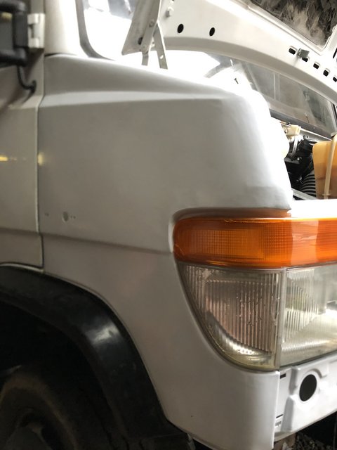

Messagepar Hyac' » 01 PMvLun, 28 Juin 2021 20:11:18 +000011Lundi 2009 040840
Yo la tribe!

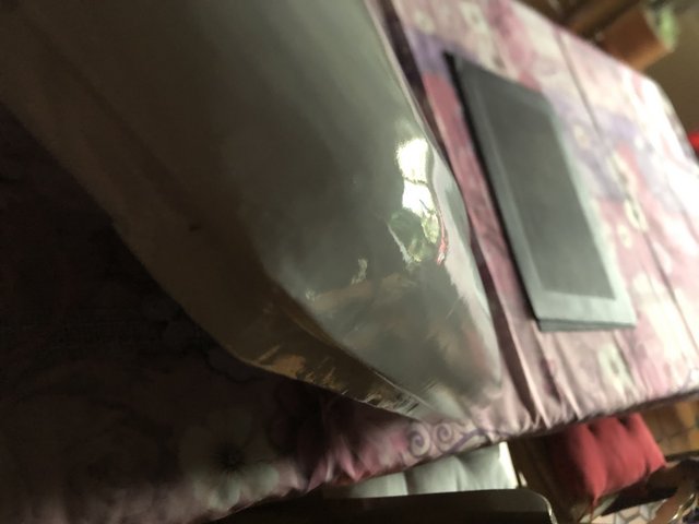

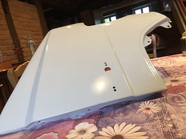

Ça y est, la peinture de l'aile est terminée. Je suis content du résultat au vu de mes faibles connaissances en peinture carrosserie. Pas une poussière, le vernis est fluide et y'a pas de différence de teinte :D
Mais en y regardant plus près... C'est seulement maintenant que je comprend tout l'intérêt du mastic de finition. En sachant que c'est une pièce neuve, je voyais pas l’utilité d’en mettre. Mais maintenant que le vernis est appliqué, on vois quelques défauts qui ressortent ! :cry: :lol:
Bon, c'est des défauts vraiment minuscules, on verra une fois l'aile remise en place si ça saute aux yeux ou si je laisse comme ça.
Et puisqu'une mauvaise nouvelle ne vient jamais seule, j’ai réussi à fracasser mon commodo des clignos, j’ai trébuché sur le marche pied et par réflexe je me suis rattrapé au premier truc qui m'est venu sous la main. Manque de bol c'était ce foutu levier. 70€ dans l'os ! :| Bon, vaut mieux lui que moi! :lol:
J'ai essayé de le rafistoler mais rien à faire, j'ai perdu des pièces en route alors le levier va probablement finir a la poubelle, y’a juste le mécanisme avec le faisceau que je garde de côté au cas ou. Tcho!

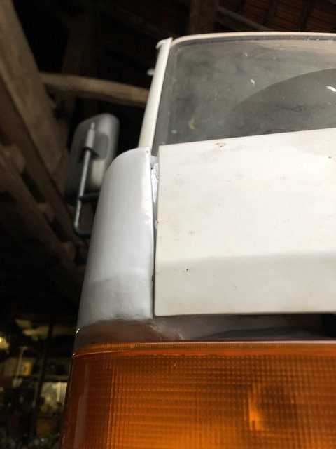

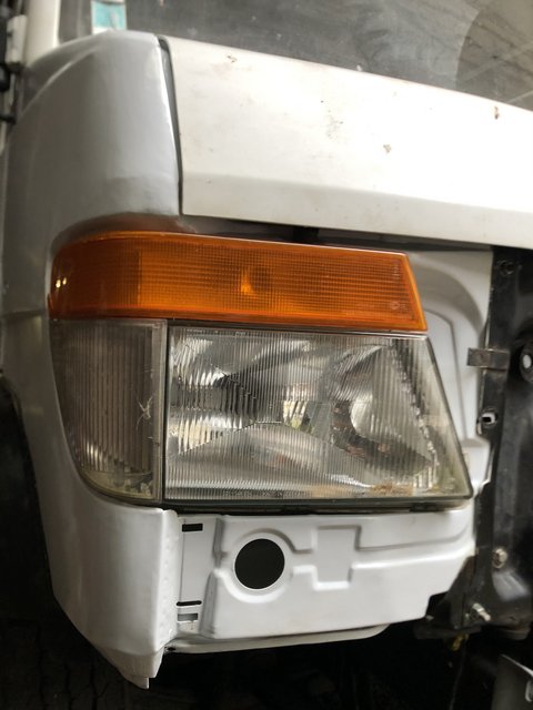

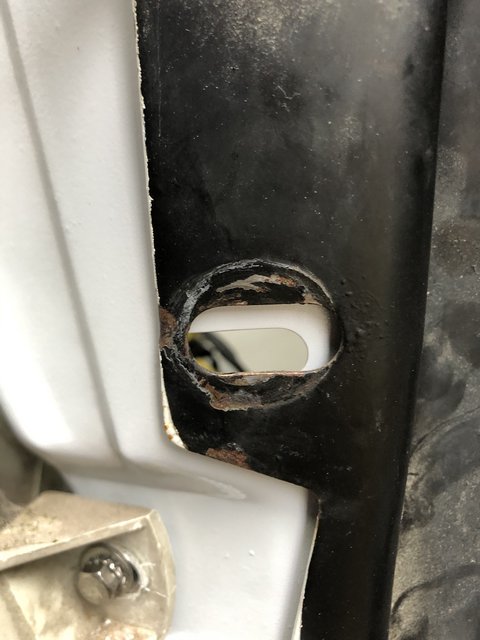

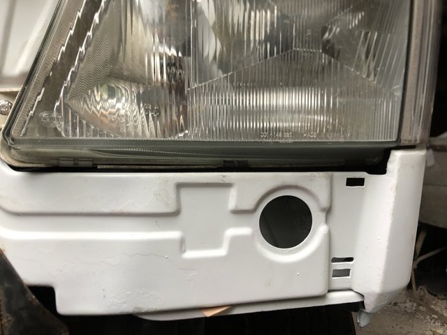

Messagepar Hyac' » 01 PMvMer, 30 Juin 2021 23:15:08 +000015Mercredi 2009 041140

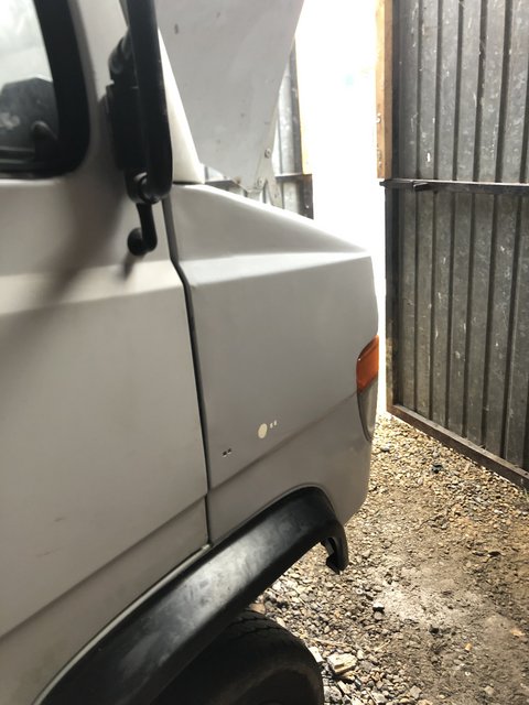

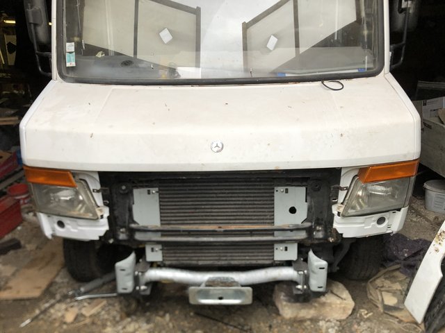

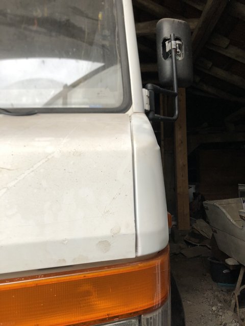

Bah voilà, l’aile est montée.. mais quelle GALERE !
C’est un intérimaire qui a du la bosseler et la souder, c’est pas possible autrement....
Déjà, un décalage de ouf sur l’arrête du bas qui vient épouser le capot. Celle d’origine est droite !
Ensuite, l’entraxe des trous pour fixer l’aile sur le support radiateur est pas bonne... voyez par vous même ! Sur 3 vis : celle du haut bute sur la partie haute du trou, celui du millieu n’est absolument pas aligné, et la vis du bas bute contre le bas du trou... J’ai du forcer a mort pour que ca colle, y’a juste au milieu ou rien a faire ca passe pas...bien sur toute la peinture s’est écaillée au niveau des vis....
je pense que le pointage sur la partie inférieure est pas bon, 5mm minimum trop haut. Impossible de remettre le pare choc plastique dans les trous grace aux clips, je bute contre le phare
Imageupload image
Rien que l’espace entre le phare et le bas de l’aile n’est pas identique des deux côtés, de l’autre côté y’a plus d’espace.
L’ensemble des phares également qui n’est pas centré, j’ai plus de marge en haut qu’en bas
Voilà voilà, j’en retiens qu’une seule leçon.... essayer et si nécessaire tout ajuster avant peinture !!!!!
Parce tout les endroits ou j’ai galère la peinture a morflée.... bref, un peu dégoûté après tout cet acharnement à vouloir faire la peinture correctement...

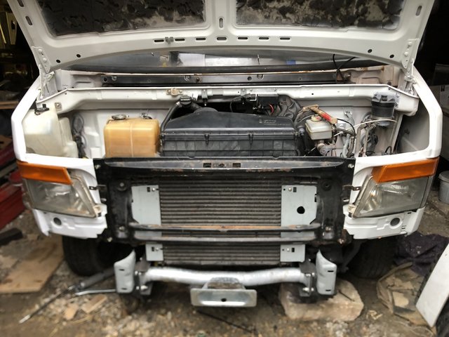

Sinon le compartiment moteur est presque fini, manque les 2 pare chocs et la calandre !

Messagepar Freid » 01 AMvVen, 02 Juil 2021 09:02:43 +000002Vendredi 2009 040940
C'est une aile qui vient d'où ? :shock:
Re: 512 Vario, présentation !
Messagepar Hyac' » 01 PMvVen, 02 Juil 2021 21:39:30 +000039Vendredi 2009 040940
Freid a écrit:C'est une aile qui vient d'où ? :shock:
Pièce Auto 24
Le lien direct pour l'aile :arrow: https://www.piecesauto24.com/blic/7179210
j'avais déjà commandé 2/3 bricoles chez eux, les délais de livraison sont pas super mais mes pièces étaient toujours conformes jusqu'a maintenant...
Hyac'
Messages: 265
Localisation: Alsace, France
Messagepar Guillaume38 » 01 PMvSam, 03 Juil 2021 12:42:13 +000042Samedi 2009 041240
J'ai déjà lu ici ou là que ces tôles de réparation n'étaient pas forcément aux dimensions requises.
Ceci dit, tu es vraiment énervant avec tes compétences ;)
Messagepar Freid » 01 PMvSam, 03 Juil 2021 15:07:28 +000007Samedi 2009 040340
Bon, faudra se méfier du Blic, ça n'a pas l'air super en pressage
Messagepar Hyac' » 01 PMvDim, 04 Juil 2021 17:09:18 +000009Dimanche 2009 040540
Guillaume38 a écrit:J'ai déjà lu ici ou là que ces tôles de réparation n'étaient pas forcément aux dimensions requises.
Ouais, j’ai pas eu cette chance parce que j’aurais regardé ailleurs...
Cela dis c’est pas mon but d’enerver les gens non plus :lol:
Freid a écrit:Bon, faudra se méfier du Blic, ça n'a pas l'air super en pressage
Une fois, pas deux pour ma part!!!! Parce que tout le taff qu’il y a pour rectifier tout ce bordel.... j’ai même pas envie d’y penser !

Messagepar Hyac' » 01 PMvMer, 07 Juil 2021 21:36:52 +000036Mercredi 2009 040940
Habitacle : Tchek
mais la moquette qui n'a pas aimée le bon coup de souflette avant de tout remonter... :lol:
Nouveau commodo!
Et nouveaux clignotants latéral et frontal sur la nouvelle aile :D
Remise à niveau du liquide de refroidissement, d'ailleurs vous savez si y'a une purge à faire sur ce circuit? j'ai cru apercevoir une vis sous le radiateur, mais j'ai l'impression que le niveau s'est stabilisé tout seul.
Rafistolage du bas de caisse troué, provisoirement, qu'on m'emmerde pas au ct ! l'autre coté sera mastiqué, je changerai la tôle attaqué dès que je referai tous les bas de caisse ;)
Et pour finir j'ai aussi commencé la baie de pare brise. J'ai récupéré le bas sur celle de rechange. Maintenant j'attend qu'on vienne me la souder, mais si ça prend trop de temps je fixerai les deux pièces entres elles avec du mastic armé, bien que ce soit l'option que j'aimerais eviter...
