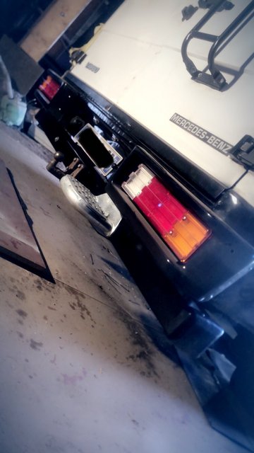

Montage du nouveau pare-choc fraichement peint ainsi que le marche pied et l'attelage aujourd'hui! :D
Et le boitier + l'assise ! manque juste de nouvelles vis, j'avais pas de nouvelles visseries avec le bon indice de force sous la main.

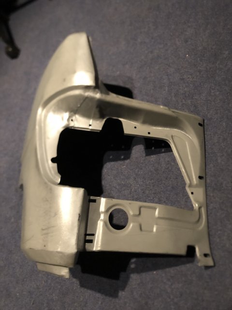

merci pour la petite leçon chef! D'ailleurs toi qui est du métier, quand j'ai recu la pièce (neuve), y avait une couche grisâtre au niveau des soudures, c'est quoi comme produit?
J'ai recu aujourd'hui mon époxy (avec en prime mon pot de peinture chassis éclaté à l'interieur du colis, je vous dis pas le carnage..)
bref, du coup j'ai pu finir :mrgreen:

Messagepar Freid » 01 PMvSam, 05 Juin 2021 13:56:28 +000056Samedi 2009 040140
ça a l'air d'être de la graisse en bombe, mais sans toucher, pas simple à définir
D'autant que chaque constructeur y va de sa recette.
