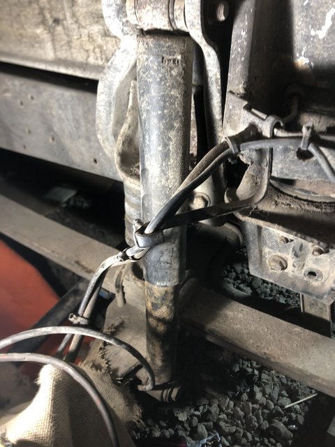

Assise de boite da démontée, finalement le longeron ça va c’est seulement de la rouille de surface. Un bon décapage suivie d’un bon traitement et on est bon !
Niveau amortisseur, ils sont raides aussi. On va remplacer tout ca et galvaniser le support de la butée, ça lui fera pas de mal

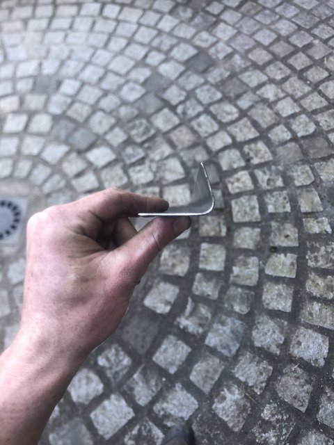

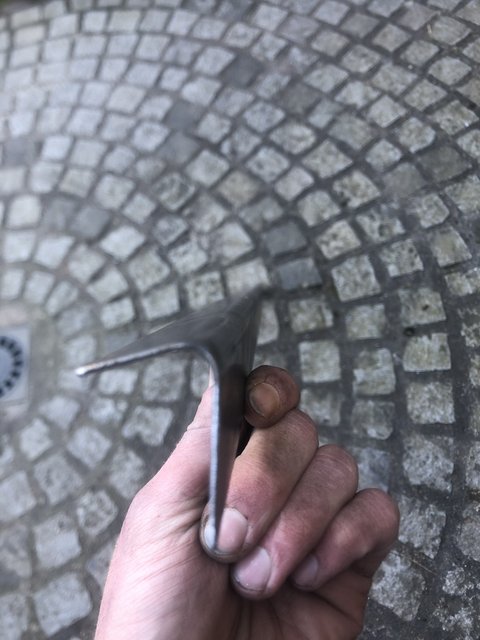

J’ai plié et percé la première cornière la où repose la baie de pare-brise, ça se présente bien.

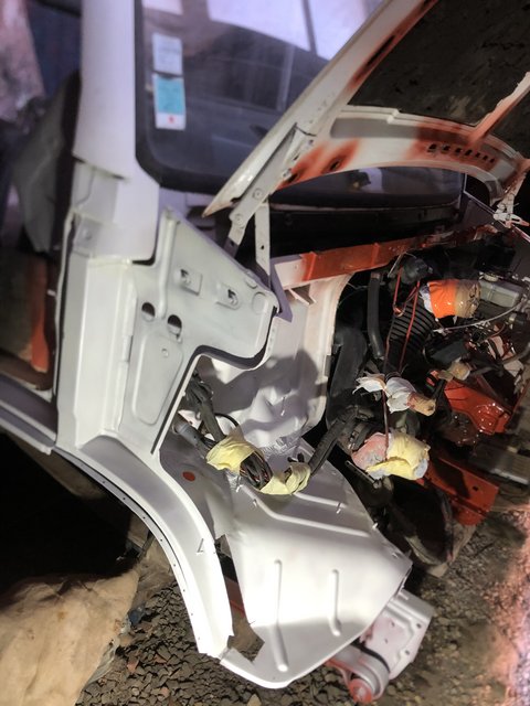

Messagepar Hyac' » 01 PMvVen, 14 Mai 2021 20:22:05 +000022Vendredi 2009 040840
Retour galva, ca briiiiiille :mrgreen: :mrgreen:
J'ai finalement viré complètement la baie de pare brise, antharxgaz va m'envoyer la sienne qu'il remplace pour que je puisse récupérer le maximum de tôle saine ! Merci encore :D
Et en dessous ça a aussi rouillé, saloperie de durites du lave glace qui fuient..
Aujourd'hui session Rustol! On a jamais été aussi proche du but :D

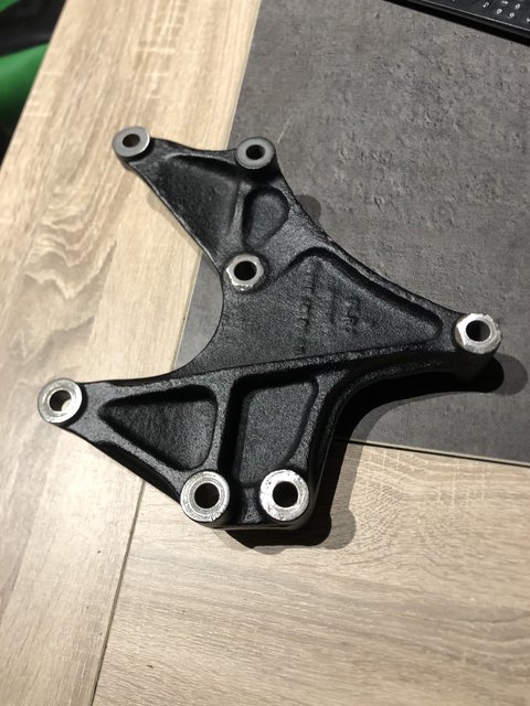

Messagepar Hyac' » 01 PMvMar, 25 Mai 2021 18:47:03 +000047Mardi 2009 040640
Eh hop, retour de l’assise du boitier da de peinture, ça en jete! :D Un bon coup de brosse, grenaillage pour la finition et traitement epoxy à chaud. Dédicace au daron et à ses contacts ;) ;)

En gros c’est le support sur lequel est fixé le boitier de la direction assistée :lol: j’avoue que je trouve ça cholie aussi :D

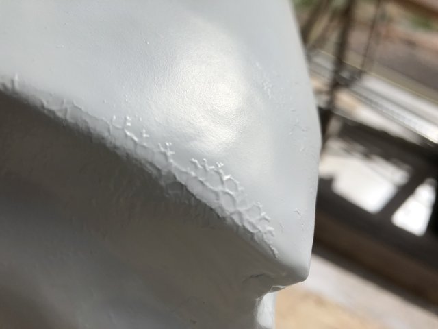

J’ai pas encore passé le vernis car j’ai quelques retouches a faire sur la peinture, j’ai pas compris pourquoi d’ailleurs, y’a 2/3 zones ou la peinture n’a pas bien accrochée et elle s’est écaillée, à peine posée. Si quelqu’un aurait une explication du phénomène je serais bon élève, voir photo plus bas!
Mais au final ça va, le rendu est assez propre. A voir après l’application du vernis et des retouches ce que ca va donner ;)
Voilà où ça à merdé ! :roll:
