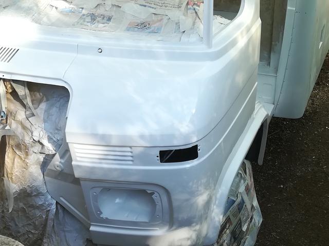

Suite et bientot fin de la toiture ...
Les parties sablées aurons été traités à l'anti rouille, on peu envoyer une bonne couche d’apprêt anticorrosion pour pas avoir fait tout ça pour rien.
Une fois les astres bien alignés, les conditions météo optimales on peut sortir le pistolet
mise en œuvre difficile mais le résultat sera là malgré la mauvaise qualité des photos.
Et tant qu'a y être on peu continué sur la même lancée ...
