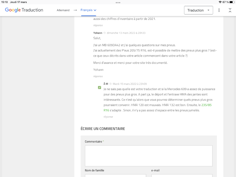

Messagepar YoJo » 01 PMvJeu, 17 Mar 2022 15:20:10 +000020Jeudi 2009 040340
STF a écrit:Les All-terrain peuvent être pas mal, un poil bruyant quand même (testés au taff, bienmieux que les Muds,mais ils sont là quand même ;) )
Pas testés, mais il y a un allemand avec un blog bien foutu qui est bien content de ces Nokian Rotiiva AT, j'ai lu aussi de bon retour par ailleurs, le seul "moins" étant sur piste en pur cailloux où leur gomme plus tendre s'usera plus vite (mais une gomme + dure accroche moins en général, surtout dans le gras ou sur le mouillé)
De toutes façons, il faudra les changer en route, à la limite renseignez vous sur la disponibilité et les prix quand vous allez attaquer du plus dur (Europe de l'est, Turquie) et changez les là-bas ;-)
J’ai bien poncé ce site allemand grâce à Google traduction… bon j’avoue dès fois c’est aléatoire comme traduction mais c’est mieux que rien ! :lol:
Dans un de ces articles il dit qu’il a modifié sa taille de pneus… je lui ai donc demandé en commentaire si je pouvais le faire sur le mien … et je dois dire que je suis assez perdu sur la traduction :D
Voilà le lien de la page pour ceux qui parlent couramment allemand 8-)
https://7globetrotters.de/mercedes-609-d-camper-kaufen
C’est quoi cette histoire de HMA ?

Messagepar STF » 01 PMvJeu, 17 Mar 2022 20:14:22 +000014Jeudi 2009 040840
Faut un peu de pratique effectivement.. :mrgreen:
La traduction,c'est le rapport de transmission/rapport de pont (si tu tire long ou court)
Le HMA c'est le déport des jantes, si tu mets des pneus + grands, ils seront aussi + gros en section.. donc ils sont plus proches à l'intérieur du jumelage, surtout si tu dois dégonfler à un moment, et ça, ce n'est pas bon.
Donc agrandir un peu sans changer de jante, ça doit pouvoir se faire, mais ce n'est pas open-bar non plus.. Sans parler de la puissance (comme il l'évoque) pense que vous ne serez pas forcément pressés, mais que sur du terrain pourri, des roues plus petites te laissent plus de couple utilisable ;)
