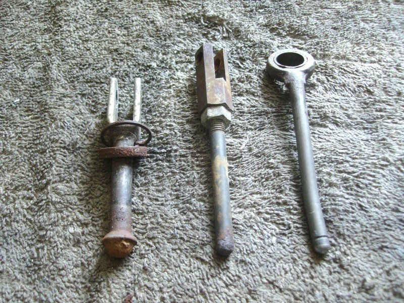

bin oui, forcément, a trop rester sur place je fini par me gripper. et comme petit homme a les cuisses plus développé que le cerveaux.
on appréciera le résultat de ce déséquilibre majeur,
biellette et sa patte de fixation tordu
rigolez c'est permis !
et comme toujours faut assumer ça connerie
oubliez la biellette de gauche, c'est celle du milieu qui a été retenue... d'une 4L.

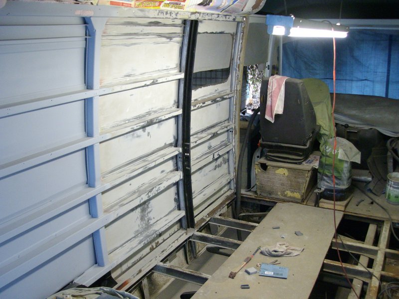

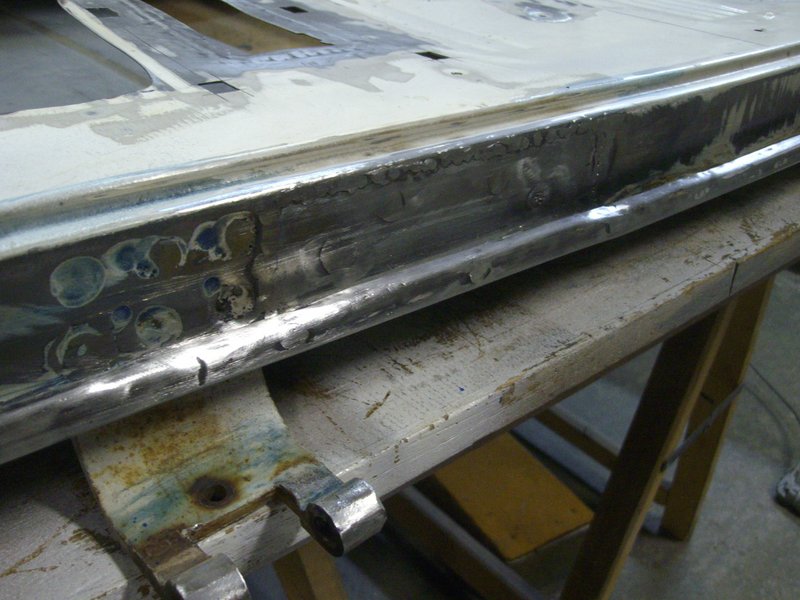

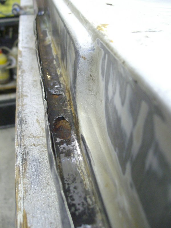

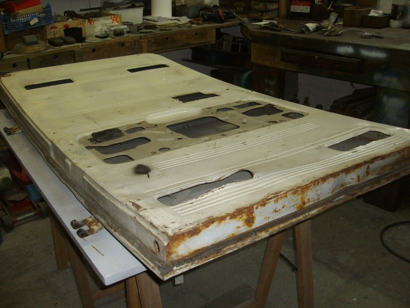

allez, place au décapage de mon ancienne peinture qui par en écaille
contrairement à l’apprêt qui s'accroche et qui mérite le respect.
la jonction de mes parois est supprimé à ce niveau

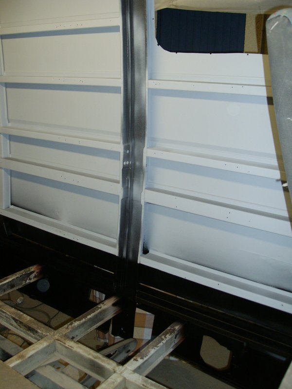

toute la zone décapée
rustolisé sont les parties déjà oxydées
puis phosphaté sont les parties non oxydées
le tout noyé dans le garnissant
tout comme les bas de caisse sont noyés dans du noir bitumeux.

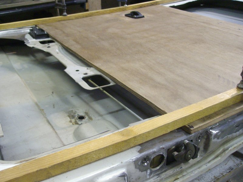

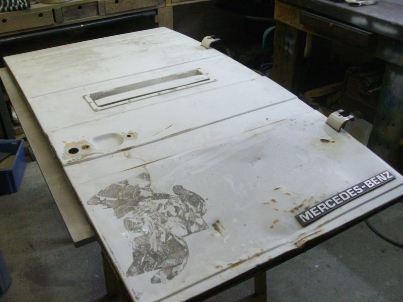

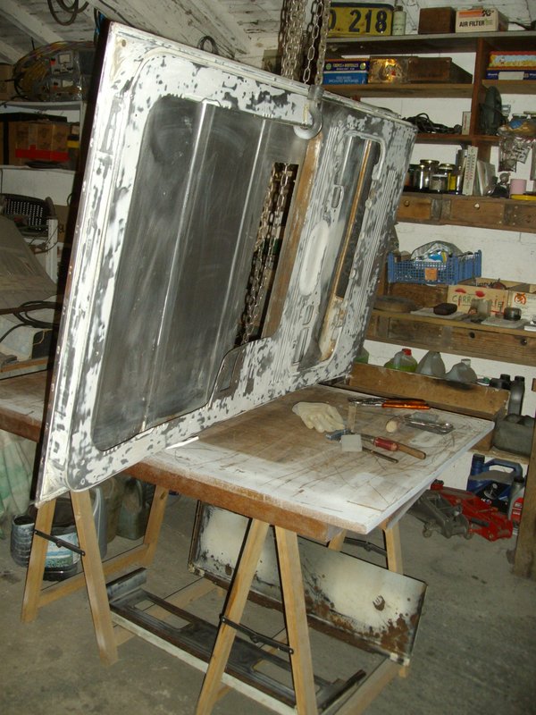

et en parallèle de tout cela, la remise en route de la porte gauche se fait dans l'atelier quand l'occasion s'y prête.
un peu de ménage sur le superflu
et la matière grise se bouge pour remonter mon système d'ouverture de la porte afin de pouvoir l'ouvrir en étant sur le lit.
et pour cela, mon concepteur a tout prévu grâce à l'export puisque sur une porte j'ai deux empreintes de poignée
pendant le ménage, celle la est récupérée
pour se retrouver la ou est la poignée sur la photo
et pour être honnête, la prévision de mon concepteur s’arrête la... entre la position d'origine et celle la, il ya ça dans la porte
et comme la commande ne se fera pas par WiFi, mais avec une armature de tante, je vous laisse deviner.

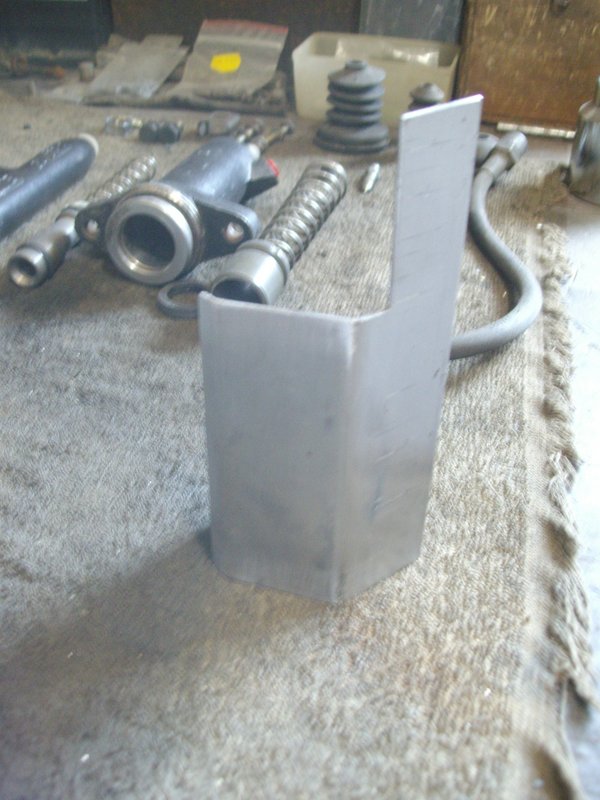

ça commence par l’empreinte
rigidification de celle d'origine
quelque modifs sur les poignées
et voila l'armature de tante prête a traverser la structure

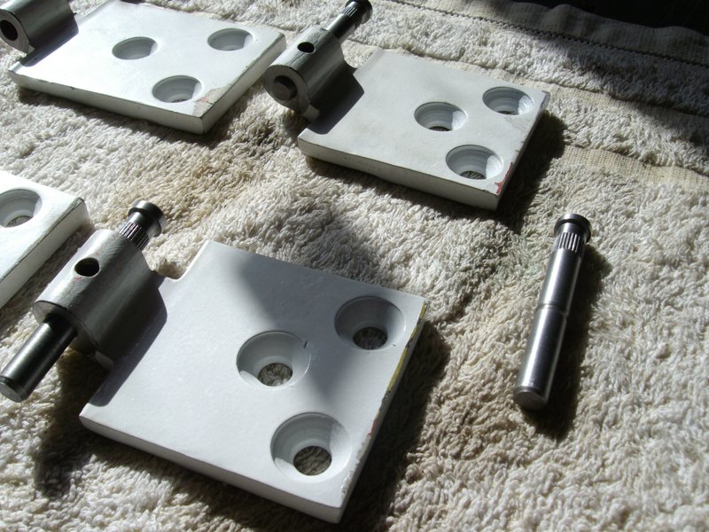

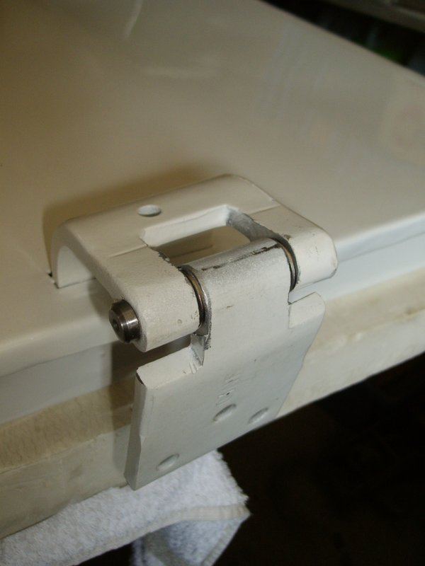

et les axes de charnières en cote réparation sont arrivés.
c'est grâce au passionné de coccinelle et autre combi. par contre, ne chercher pas une ressemblance, ceux la sont modifiés par le tour...
c'est aussi le tour qui a remis les surface d'appuis perpendiculaire aux axes
et avec l'aide d'un alésoir et de rondelles inox, tous le monde a pris sa place
et on est tous bien content.

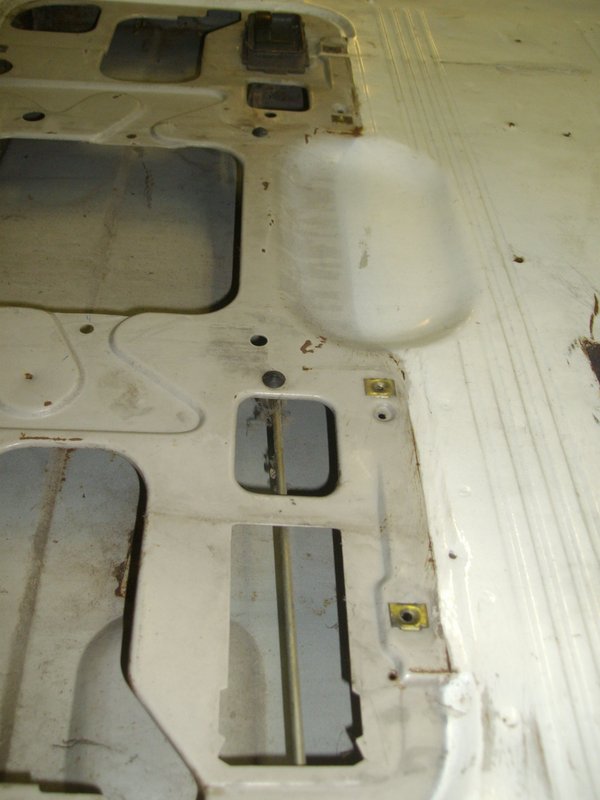

tout commence avec cette pièce récupérée
qui permet de refaire ça
avec l'entretoise pour écarter et continuer l’aération

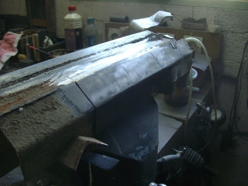

une peau toute neuve, laminée à froid, que pour moi.

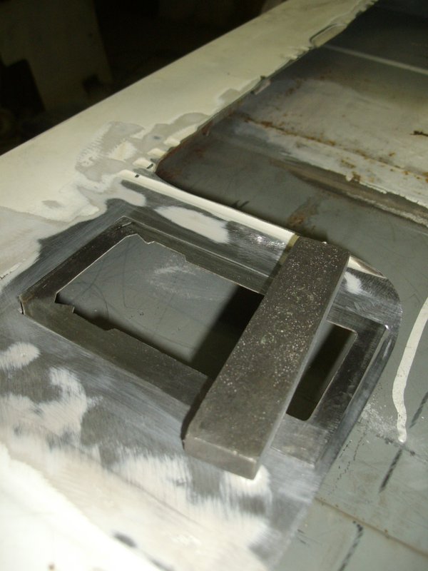

sur laquelle est découpée cette pièce
présentée à sa nouvelle place
et après moult présentations, enfin est arrivé le moment du pointage
et du soudage
voila ou j'en suis depuis la dernière

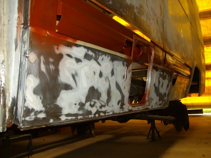

Messagepar oratof » 01 PMvJeu, 23 Sep 2021 23:57:49 +000057Jeudi 2009 041140

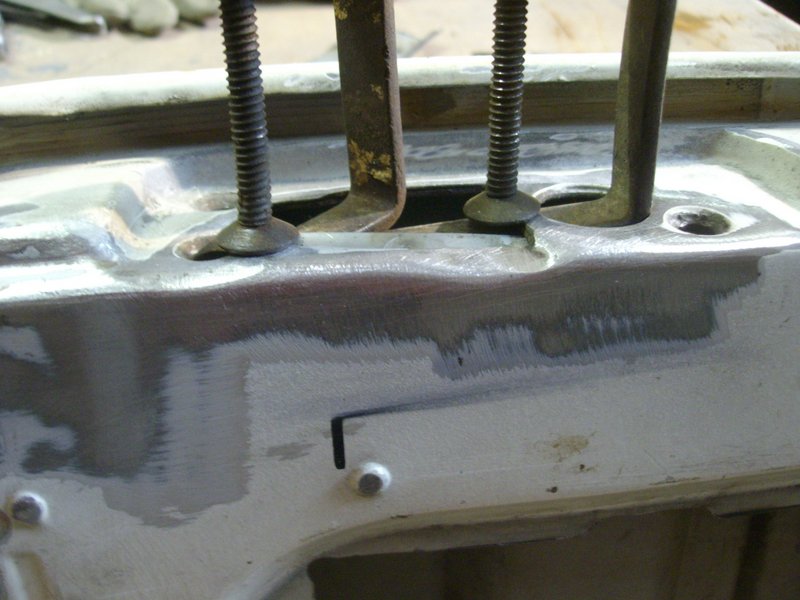

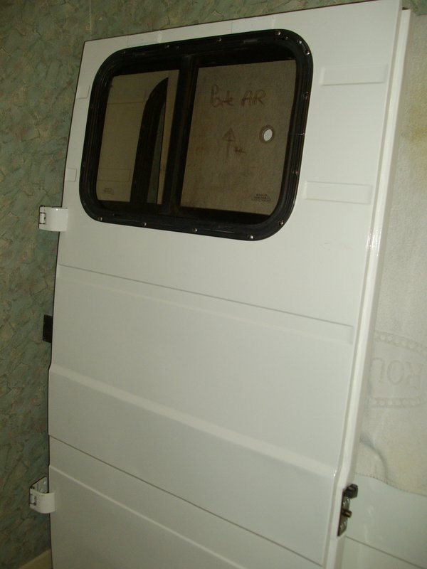

me voila donc avec un flan gauche fini
avec l'inévitable préparation que cela implique
et des soucis de peinture qui fige avant l'heure
et oblige de tout reponçer .
mais aujourd'hui, c'est un mauvais souvenir qui laisse place à un cul blanc
et comme c'était à faire avant la peinture, j'ai retrouvé le temps d'un pointage, mes deux portes arrières
l'une est partie avec sa fenêtre

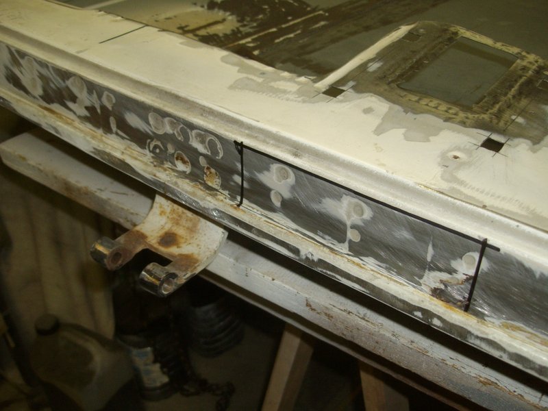

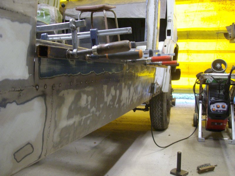

et puis pendant que le temps est passé a faire ces modifs, il s'est avéré que de continuer la protection de la gouttière de toit par une peinture de finition, c'était complètement prématuré.

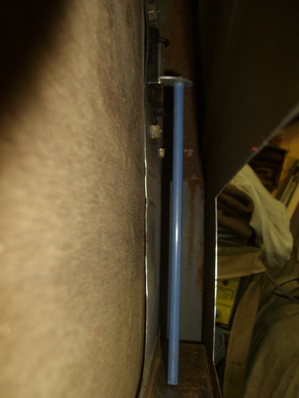

il y a un grand besoin de vérifier si la porte latérale fonctionne avec le système de haut vent prévu... pour ce fixer sous la gouttière.
bref, on est tous redescendu au niveau du plancher, parceque tant qu'a retrouver ma porte pour ce test, autant se servir de ce moment pour positionner sa nouvelle glissière inférieure.
et c'est un vaste chantier
débarrassé du marche pied artisanal et de la cuve a eau
sans compter les à cotés
l'hiver pouvait être long...

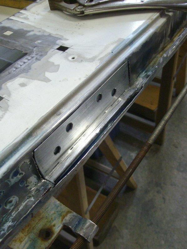

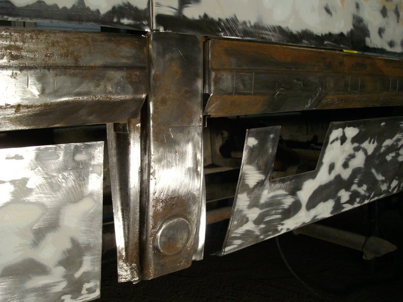

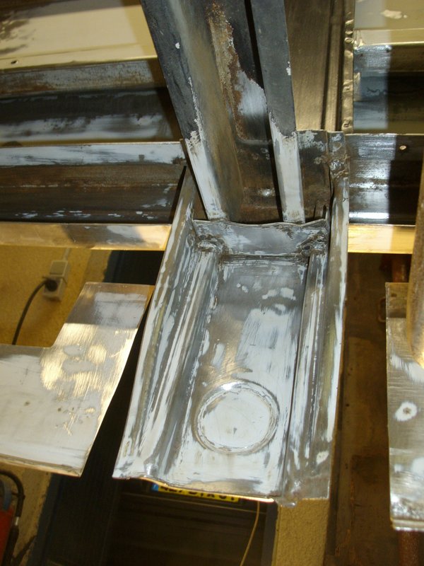

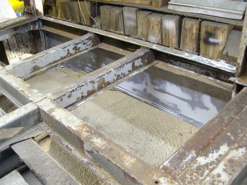

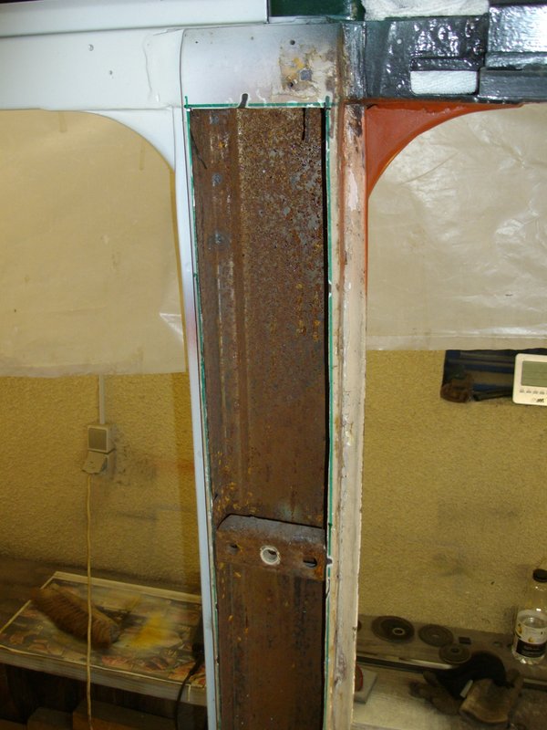

début timide, réflexion au maximum
découpe complète de la feuillure intérieure du montant de porte
ce qui permet une petite vue plongeante sous le niveau du planché
et la présentation des accroches de ceinture
et de la fixation mobile du loquet de porte

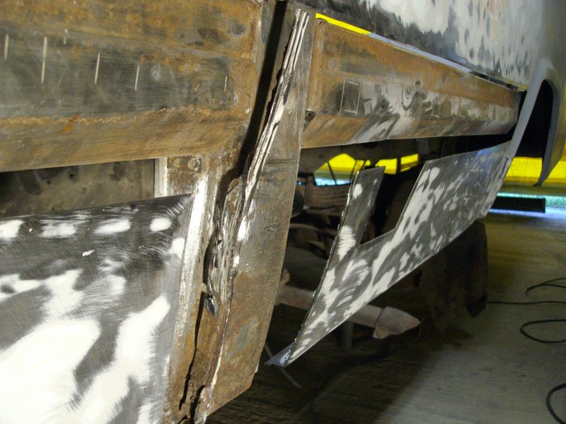

puis on a critiqué ma conception d'origine et ces superpositions de tôles soudées

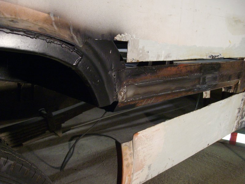

d' ou ce ménage
juste par précaution temporaire, il est resté ces deux appuis sur les traverses,
car le devant de la scène a aussi besoin de faire le ménage
avec un mastic tout mou, bien collant, d'origine ou pas... je ne me souviens plus.

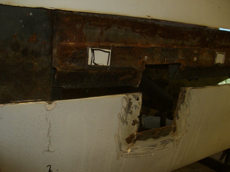

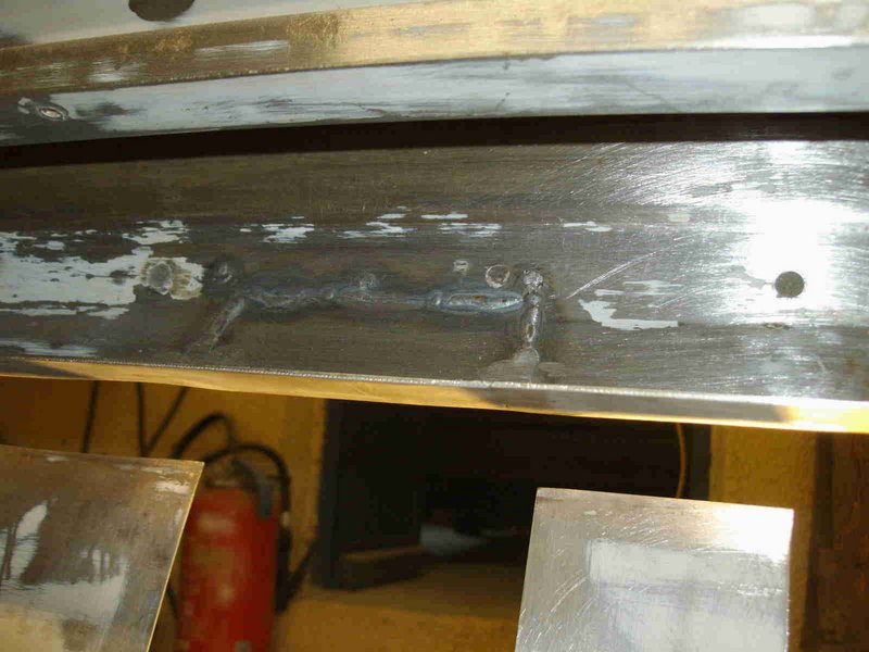

tout comme je ne me souviens pas non plus de cette magnifique soudure en pleine traverse
qui parait bien d'origine pour le coup, et laisse libre court a tous les possibles
est ce par hommage à ce raccord de traverse, que la nouvelle feuillure extérieure est conçue en reprenant cette logique?
ou la nécessité de réparer en récupérant ce qui existe ?

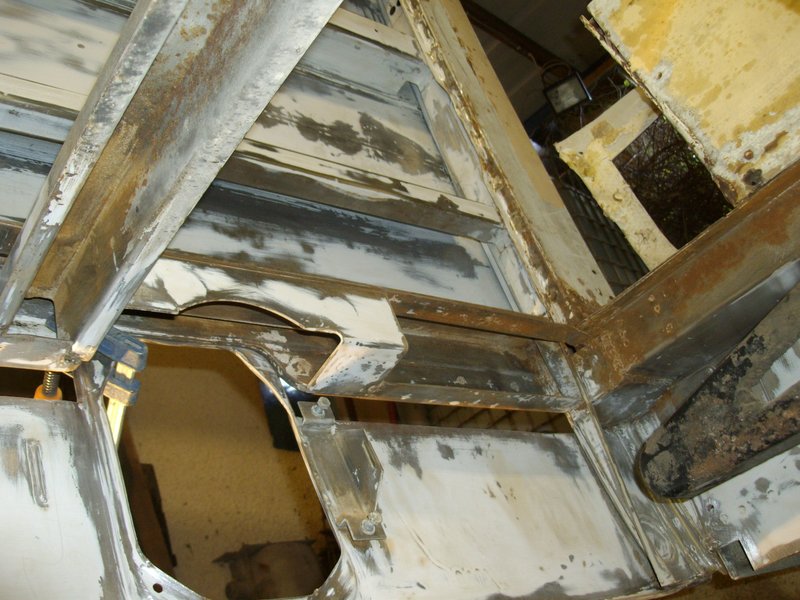

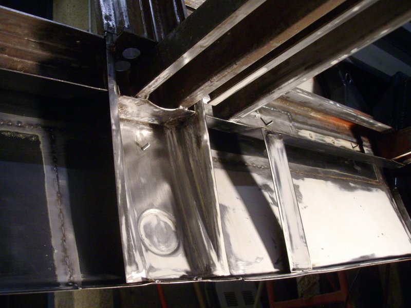

et avant de protéger et de souder, préparation d'un support sain
et dans la continuité, la découpe pour le remplissage de la cuve à eau à subit le même traitement
le trou à gauche mérite de l’intérêt aussi
et toujours le donneur pour y palier
et le nettoyage de la zone continue avant de décaper toute la structure
il reste donc a décaper toute l'oxydation et la peinture qui ne tiens plus, et j'espère pouvoir recevoir une couche de CIP avec un degré d'humidité appréciable.

Messagepar oratof » 01 AMvSam, 28 Jan 2023 01:03:10 +000003Samedi 2009 040140
Je commence a trouver cela répétitif comme histoire, on me dit que non, que chaque partie est une approche différente.
Mais si j'avais pas eu une porte latérale sur le coté droit, ça aurait donné comme un air de déjà vu avec l'histoire du coté gauche.
Bon je continue quand même, après tout on est plus proche de la fin que du début, enfin j'ose l'espérer.
alors je commence par cette corrosion perforante sur le marche pied
Imageimagehost
plus cette déchirure en extrémité de bas de caisse
c'est encore des découpes
et encore ici
avec une dédicace aux guêpes maçonnes.
c'est du décapage
des pièces a refaire
de la protections de surfaces
et de la soudure
et c'est ici que la porte latérale vient bouleverser le scenario.

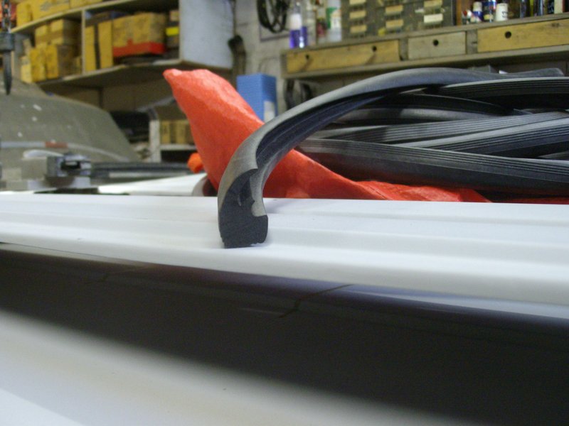

avec ce test ultime pour vérifier que le profilé du haut vent ne vient pas empêcher son ouverture,
même qu'un joint neuf est monté pour l'occasion
tout cela pour constater que le joint se monte très bien mais il est très très limite pour le contact de la lèvre.
Si on ajoute a cela que le profilé du haut vent ne peut pas se monter sous la gouttière.
... et j'ai dit en revoir à ma porte latérale reparti dormir dans une autre pièce.
et continuer l'histoire en disant adieu au haut vent.
arrive le temps de l'étain
et celui des soudures en attentes
celui du décapage
et après ça, c'est pas répétitif?
parceque je peux aussi continuer à montrer la protection
mais je vais m’arrêter ici, parceque l'histoire en est la.
Faut attendre que
donne un créneaux acceptable pour pouvoir projeter le noir à châssis.
Et cela aussi c'est récurent comme situation.

Messagepar VoT » 01 AMvSam, 28 Jan 2023 01:28:21 +000028Samedi 2009 040140
Je me demande souvent pourquoi a t'on soulevé le tapis de sol....? Pourquoi ? :o

Messagepar Freid » 01 AMvSam, 28 Jan 2023 01:53:06 +000053Samedi 2009 040140
Champion du découpage/pliage/point de chainette à ce que je vois
Ça va être beau :o
