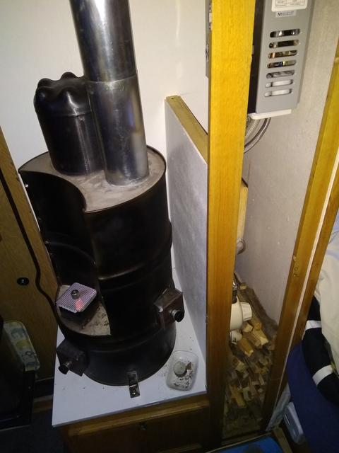

Merci JP !
Aujourd'hui retour a l'atelier, l'argile a pas beaucoup séchée avec le temps humide du sud Ardèche mais elle s'est tassée un peu quand même.
Petite mise a feu histoire de sécher un peu tout ça avant l'installation et puis histoire de tester le bouzin cousin !
Alors après flambage d'une demie cagette (juste la cagette) j'ai environ 120°C au niveau supérieur de la cloche et 20°C au niveau des fumées a la sortie du poêle donc ça promet un excellent rendement tout ça ! Je suis bien jouasse !
Bon tirage malgré le fait que je sois pas étanche sur ma sortie, ça ronronne bien :mrgreen:
Demain je lui fais une chauffe un peu plus longue tout en préparant son installation dans le camia...
Hâte de le faire ronronner dans le Gros pour sécher toute cette humidité

Messagepar higginspower » 01 PMvLun, 12 Nov 2018 22:19:38 +000019Lundi 2009 041040

Messagepar rsgqkweekkk » 01 AMvMar, 13 Nov 2018 11:17:40 +000017Mardi 2009 041140
y a un cyclo qu'a perdu sa plaque? :mrgreen:
Cool que le rendu soit a la hauteur du boulot!

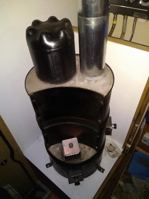

Messagepar higginspower » 01 PMvJeu, 15 Nov 2018 23:01:12 +000001Jeudi 2009 041140
Ca prend forme :mrgreen:
Amménagement de la place du poele dans le Roi
Puis, culottage du poele, grosse flambé histoire de sécher l'argile, après 3h de chauffe bien intensive j'ai 150°C de température de fumée et bien chaud dans l'atelier, ça semble prométeur ;)
Demain installation du bouzin a sa place et passage de toit...

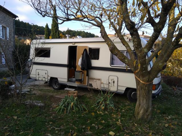

Messagepar higginspower » 01 PMvMer, 21 Nov 2018 16:49:22 +000049Mercredi 2009 040440
Petit retour après l'installation du poele aux poils qui c'est passé sans encombre sous un magnifique soleil ardéchois faisant plaisir au coeur !

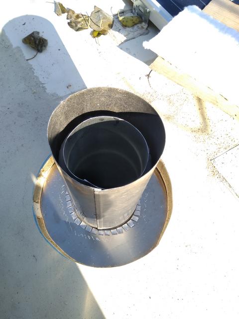

Des p'tits trous, des p'tits trous...
Passage de toit (la zone libre a été comblée avec de la laine de roche)
Étanchéification au sika 11-FC (je sais max 85°C... moi être confiant - a surveiller)
Ho le beau chapeau !
Mister chaud lapin avec ses couvercles terminés
Vue sur le magasin de bois
Cela n'a pas durée et après 4 jours de pluie, même pas mal de flocons lundi soir et quelque gelée, le verdict tombe !
Au début grosse frayeur car je trouvais que le poele ne rayonnait presque pas... mais l'argile n'étant pas tout a fait sèche, l'eau contenue dans sa masse bouffait pas mal de calories je pense (j'etais en rodage quoi !) et puis le gros avait la goutte au nez d'etre resté sans chauffage et sous l'humidité...
Au fur et a mesure des flambées, le sentiment de chaleur augmente.
Hier soir première soirée a 22°C - hiver 2018, et ben ça, ça fait du bien ! :mrgreen:
Je note pour le moment cependant quelques inconvénients :
- Le poele commence a chauffer sa masse, donc il ne rayonne pas beaucoup de suite même si la cloche était faite pour palier ce phénomène, une cloche plus importante aurait été plus adéquat.
- Le bois doit être coupé assez finement
- N'aime pas être seul : il s'éteint sans soin au bout de 20 min max (en même temps en camion c'est pas mal)
- L'inertie de sa masse ne tient pas jusqu'au matin mais permet des absences de quelques heures
- Il aurait été mieux au sol car la chaleur monte et vu qu'il est sur une estrade (cuve d'eau) les pieds reste au froid (va vraiment falloir que je me trouve des chaussons d'Inuit !)
Et les avantages :
- Allumage super simple et sans fumée
- Bonne combustion, pas de fumée donc très discret
- Tirage de malade même par temps couvert, refoule pas dans le camion
- La température du fond et de l'évacuation de cheminée reste raisonnable et permet de limiter la distance avec les cloisons.
- Consommation de bois raisonnable (1/2 cagette de bois de palette coupé fin de 14h à 23h avec une pose d'1h30)
Bon ce poele serait génial si seulement le gros avait pas un mega handicap d'isolation mais c'est un autre débat...

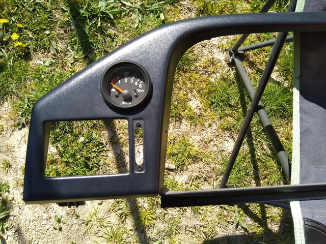

Salut la Cpie !
Récemment le Pape m'a donné envie d'installer mon manomètre de pression qui dormait dans un placard depuis l'hiver 2016 !
Le voici ! Grand merci JP !
La classe a Dallas ! Bon pour le moment pas testé autrement qu'au ralentit juste après démarrage (4,5 bar). A voir à l'usage sachant que j'ai pas les précau pour mon moteur mais je table sur un 3 bar une fois l'huile chaude...
J'ai pas testé non plus l'adéquation entre son éclairage et le reste :mrgreen: :lol: :mrgreen:
