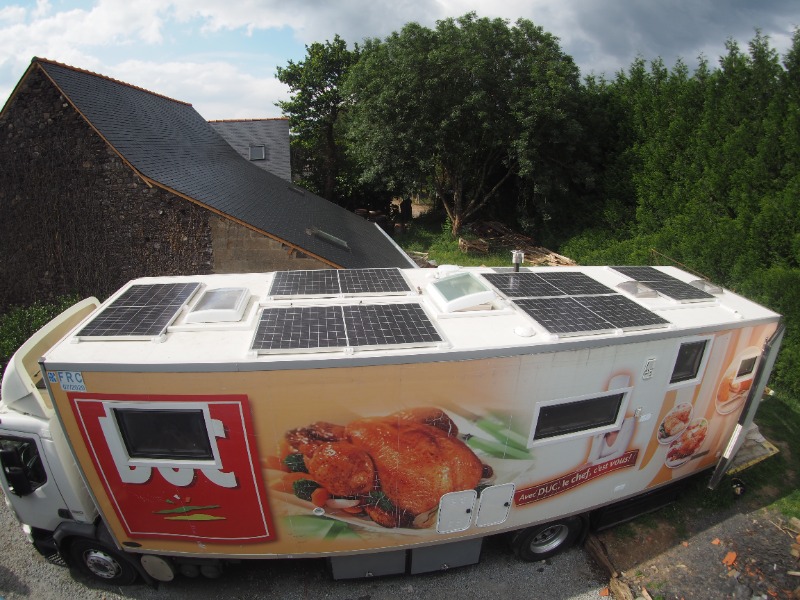

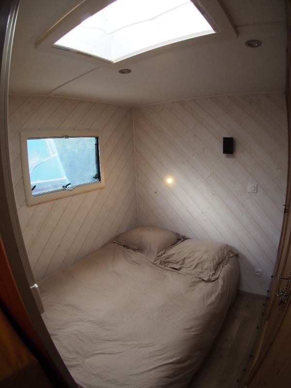

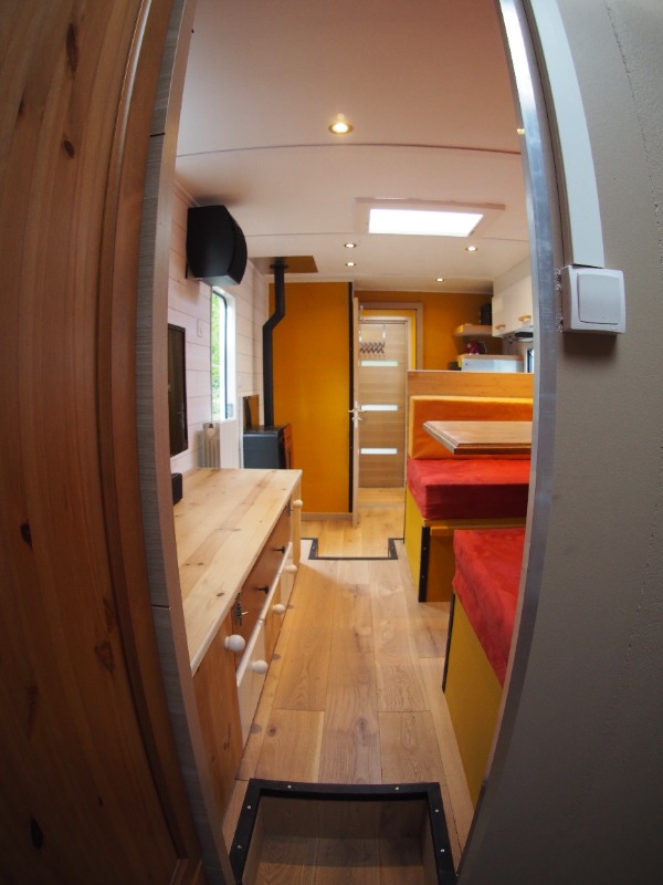

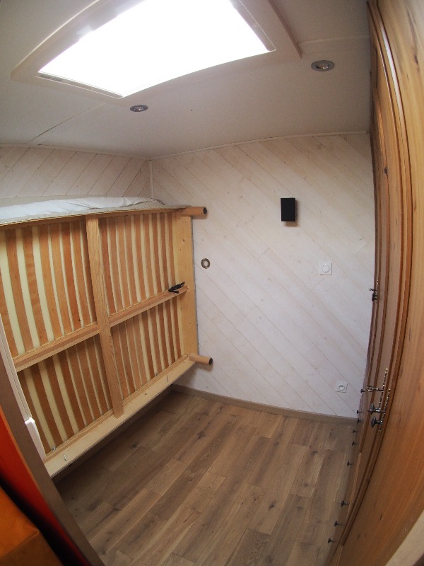

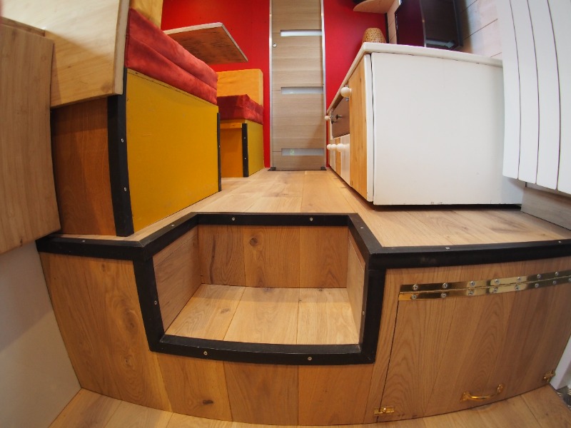

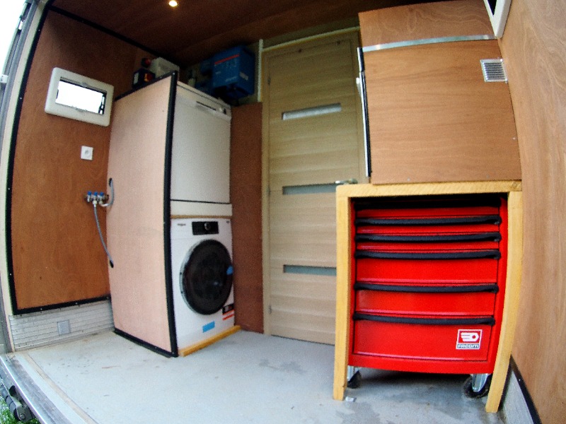

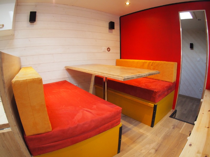

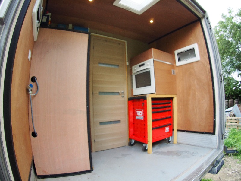

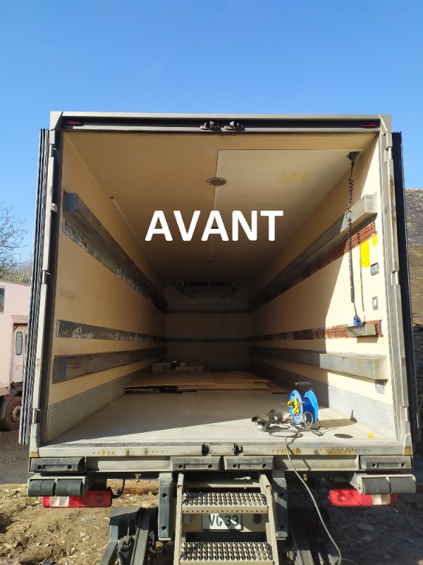

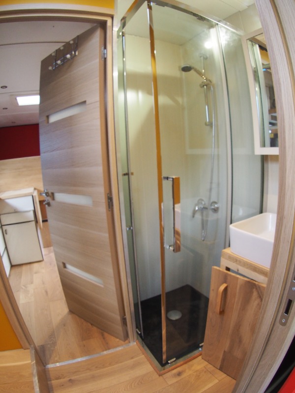

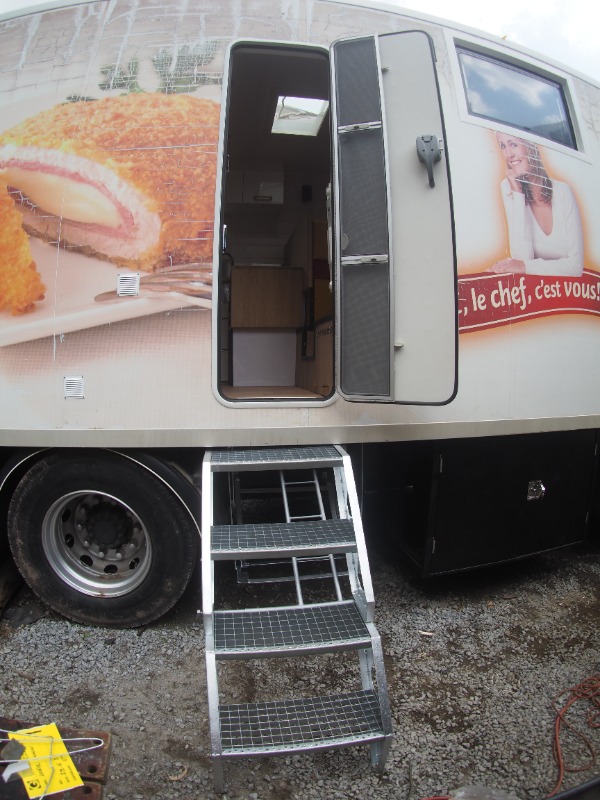

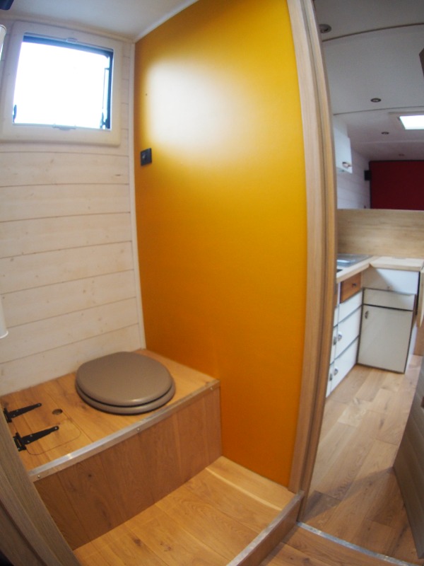

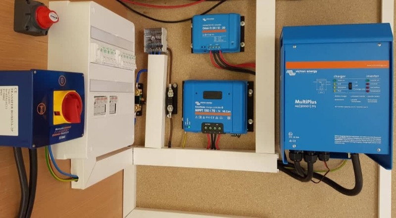

Messagepar jebreizh » 01 PMvMar, 28 Déc 2021 16:39:07 +000039Mardi 2009 040440
Salut a tous, ca faisait un bail que je n'étais pas passé par la !
Je vous met quelques photos du dernier camion que j'ai fait !
Aménagement complet et homologations !
bonne route a tous !
