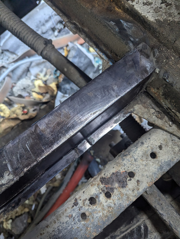

Bon aujourd'hui on s'occupe du sol et du plancher, je sais d'avance qu'il y aura de la rouille car j'ai quand même pris la peine de regarder sous le camion avant de l'acheter :lol:
On commence par le fond et dès le début on a déjà une belle surprise :shock:
on ne le voit pas forcément mais la rouille a tellement bouffé cette poutre qu'elle est coupée en deux :o , et les coté de cette poutre ne sont pas mieux, ils sont juste derrière les passage de roue, et si le coté droit et attaqué par la rouille, le coté gauche lui est inexistant :o
Alors on continue en essayant de pas trop regardé cette partie du faux châssis, et sans surprise tout ce qui se trouve autour des passage de roue arrière sera à changer
une fois tout le plancher enlever je découvre des petites surprises
et comme je me dis que, vu l'état du faux châssis et surtout des passages de roue à l'arrière, l'avant ne doit pas être mieux, et une fois toute la peinture et la sorte de goudron qui recouvre le plancher enlever ma découverte est à la hauteur de mes espérance
pratique pour aéré les pieds en été :lol: , mais il faudra s'en occuper aussi et à l'heure où j'écris je n'ai pas encore fait le coté gauche
