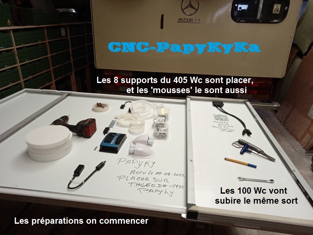

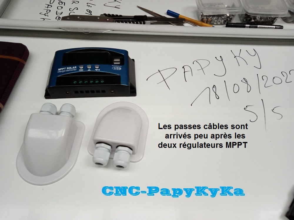

Messagepar PapyKy » 01 PMvJeu, 18 Aoû 2022 18:31:10 +000031Jeudi 2009 040640
Salut aux suiveurs...
Préparation des fixations des panneaux ??   Image     Oui, il faut beaucoup de temps de préparation.
J'aime bien les BD's, moi !!  Image et les membres du forum aussi !!
C'est facile pour la lecture sur smartphone  Image  A plus, PapyKy.

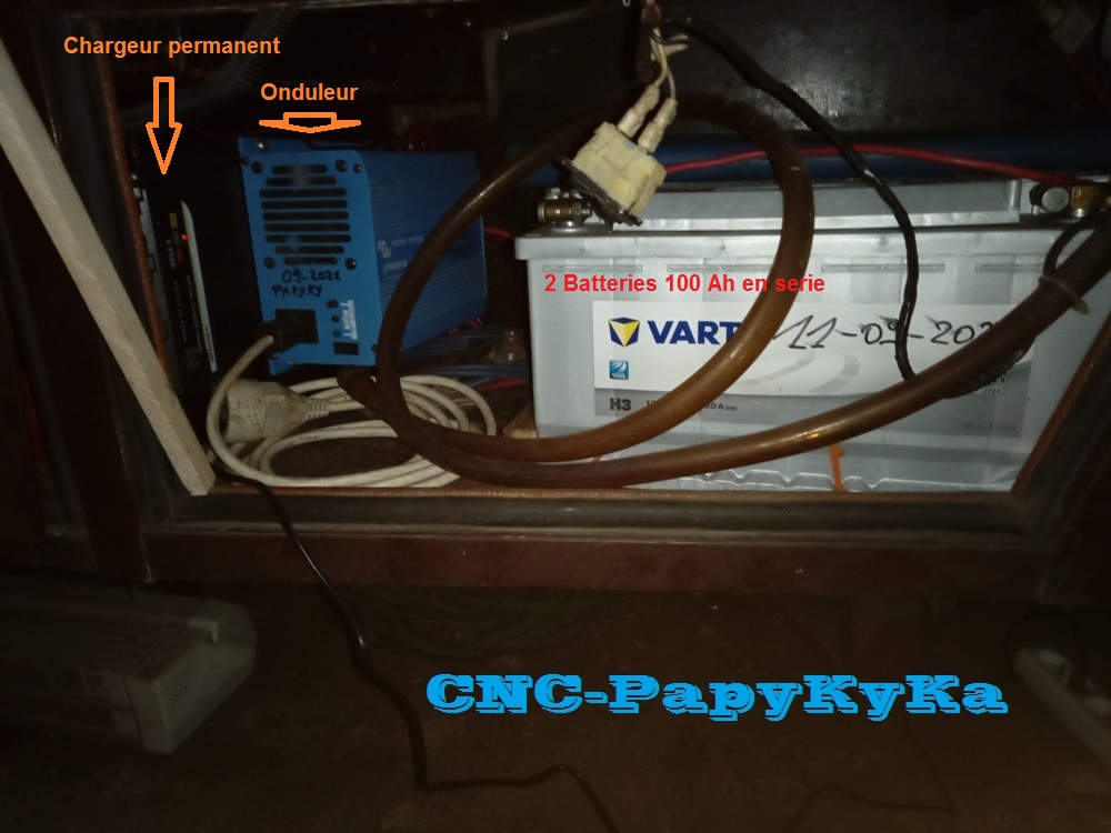

Messagepar max551 » 01 PMvJeu, 18 Aoû 2022 20:35:07 +000035Jeudi 2009 040840
tu es sur de ton régulateur il m'a l'air vachement petit pour 1000w?
c'est pour quoi faire la mousse ?

Les panneaux solaires sont en fait deux groupes
un unique de 405 Wc, et un groupe de 5 de 100 Wc placer en // = 500 Wc.
Ici c'est pour le grand de 405 Wc.
Chaque groupe sera régulé par un MPPT de 100 A sous la tension de la batterie de 12 Volts.
Le tout sur deux batterie de 100 Ah en paraléle = 12 V & 200 Ah.
Sur cette photo une petite erreur de PapyKy, Image
les batteries ne sont pas en série mais en parallèle.
Mais j'ai pris du 100 A, pour être large, car 30 A aurait suffit, mais +/- 4 € de différence,
alors... qui peut le plus peut le moins, NON ??
Et pour le démareur moteur un autre groupe identique de l'autre coté.
La mousse, c'est pour éviter que le vent ne pénètre dessous, et le....
car il seront 'collé' sur le toit de THC-650, un Merco de 1975.
A plus, PapyKy.
