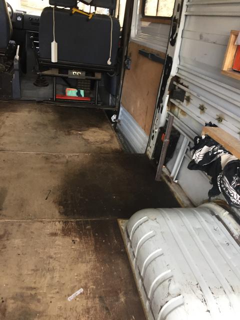

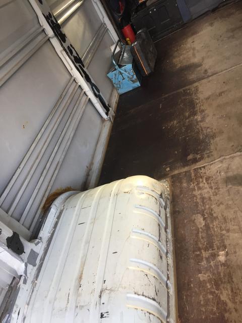

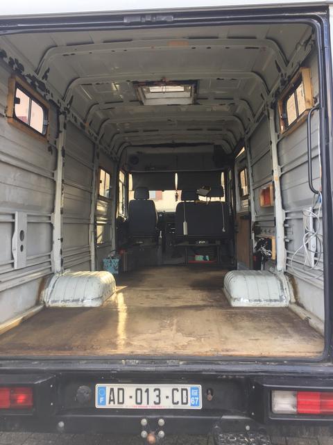

Et hop, j’me suis (enfinnn) sorti les doigts du c** pour la restauration du chassis ainsi que le ré aménagement complet
Quelques toffs de l’ancien aménagement, et le démontage .
Image Image
Image Image
Tel un cowboy j’ai dégainé ma fein... Game over !
Faut quand même dire les choses comme elle sont, tout était propre dans ce qu’a fait l’ancien proprio. Sauf peut-être sur l’isolation ou j’aurai procédé autrement. Les montants au mur + plafond n’ont pas été fait, et ca on le sentais !
