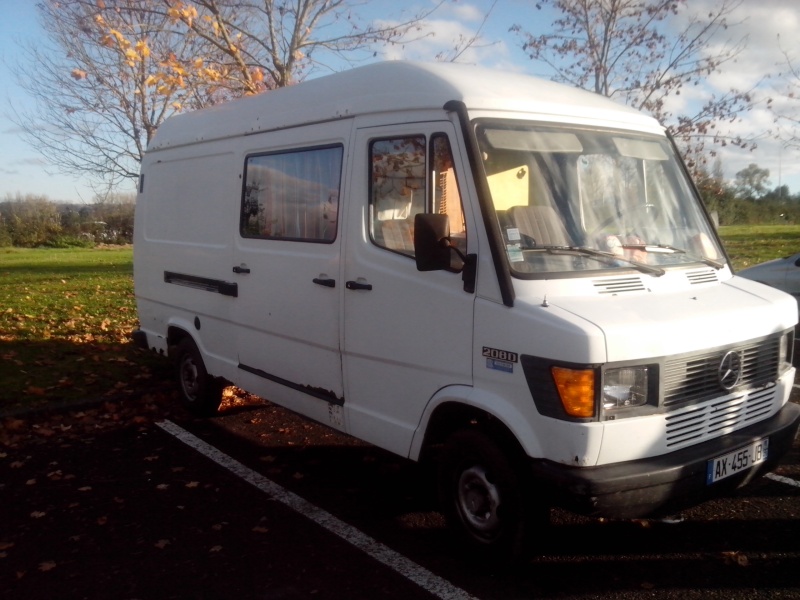

Salut a tous ! Je suis l'heureux propriétaire depuis une semaine d'un mercedes 208D33 de 91, 258000km au compteur. Le chassis est sain, le moteur tourne bien ( ramener d'auvergne, 500km 6h de route d'affiler, tranquille il a pas bronché ! :D ), mais un peu de taf en carrosserie !

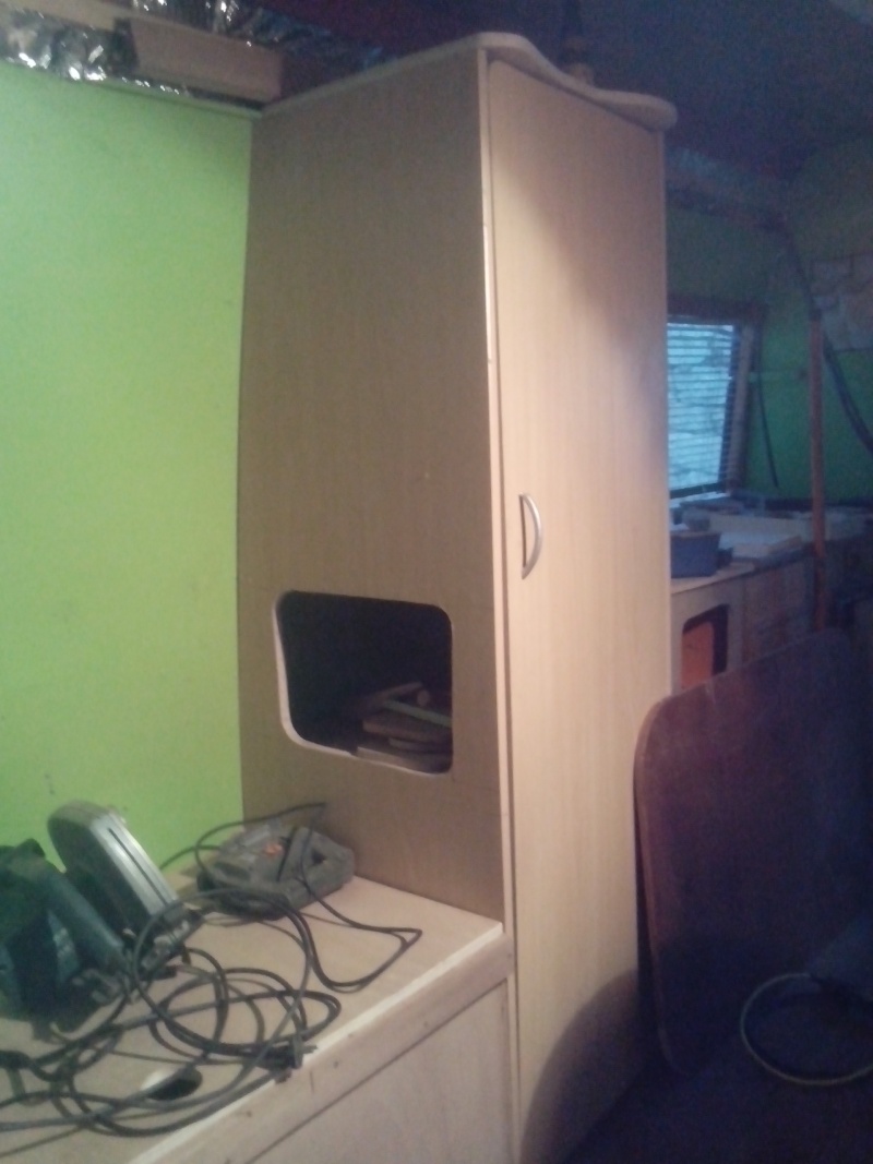

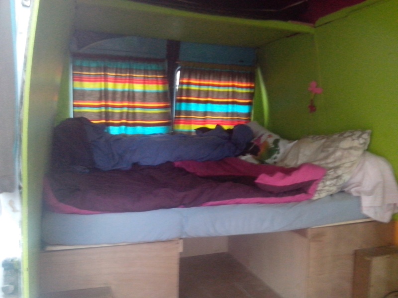

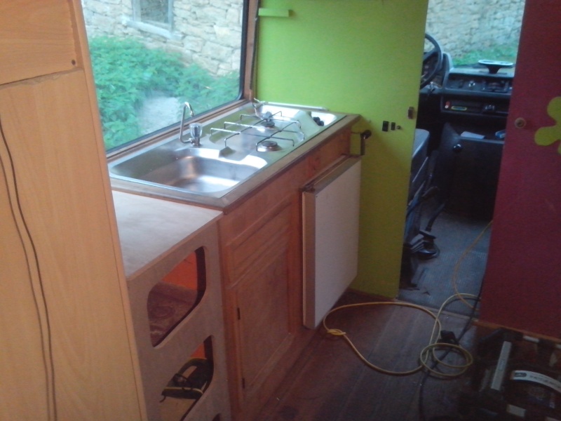

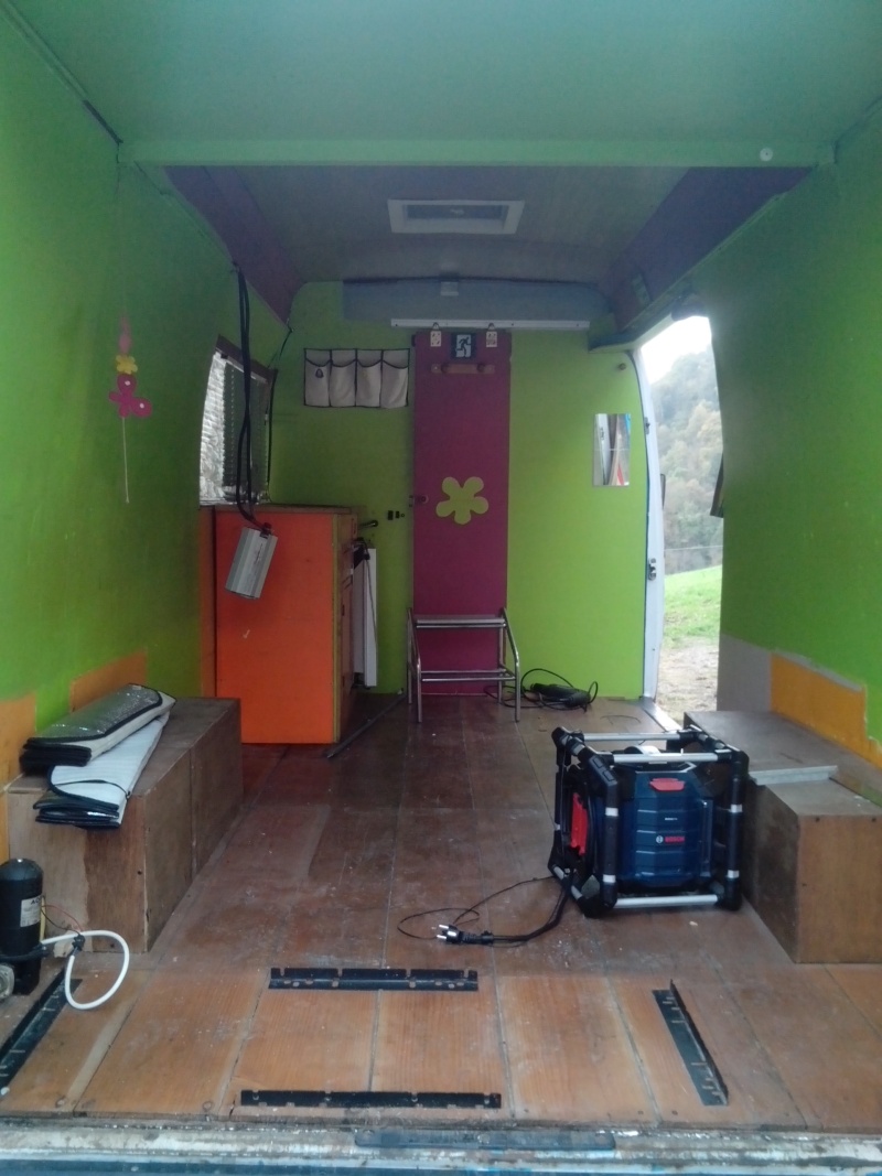

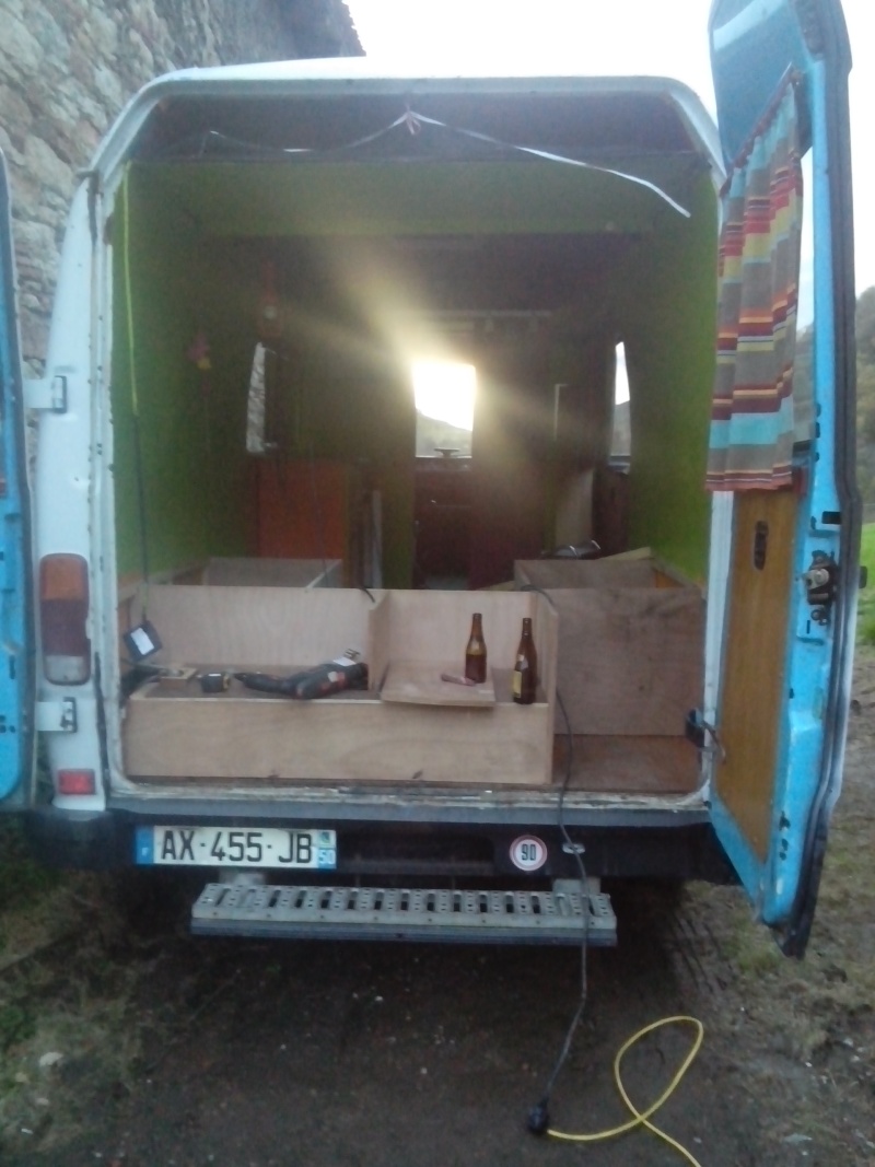

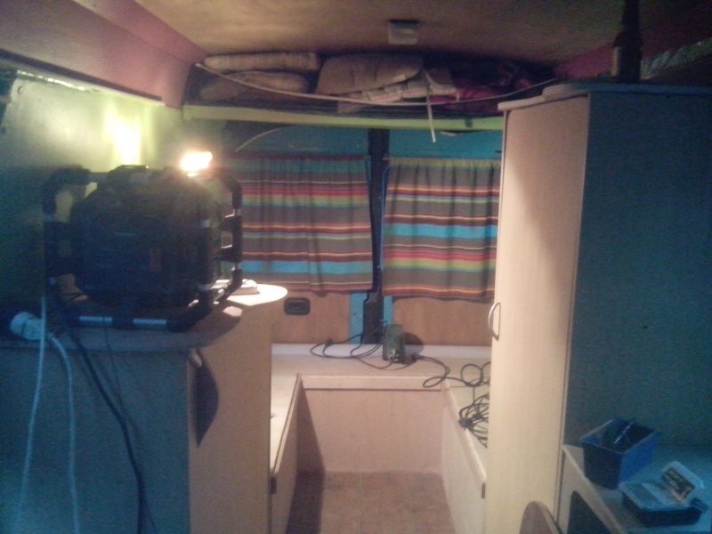

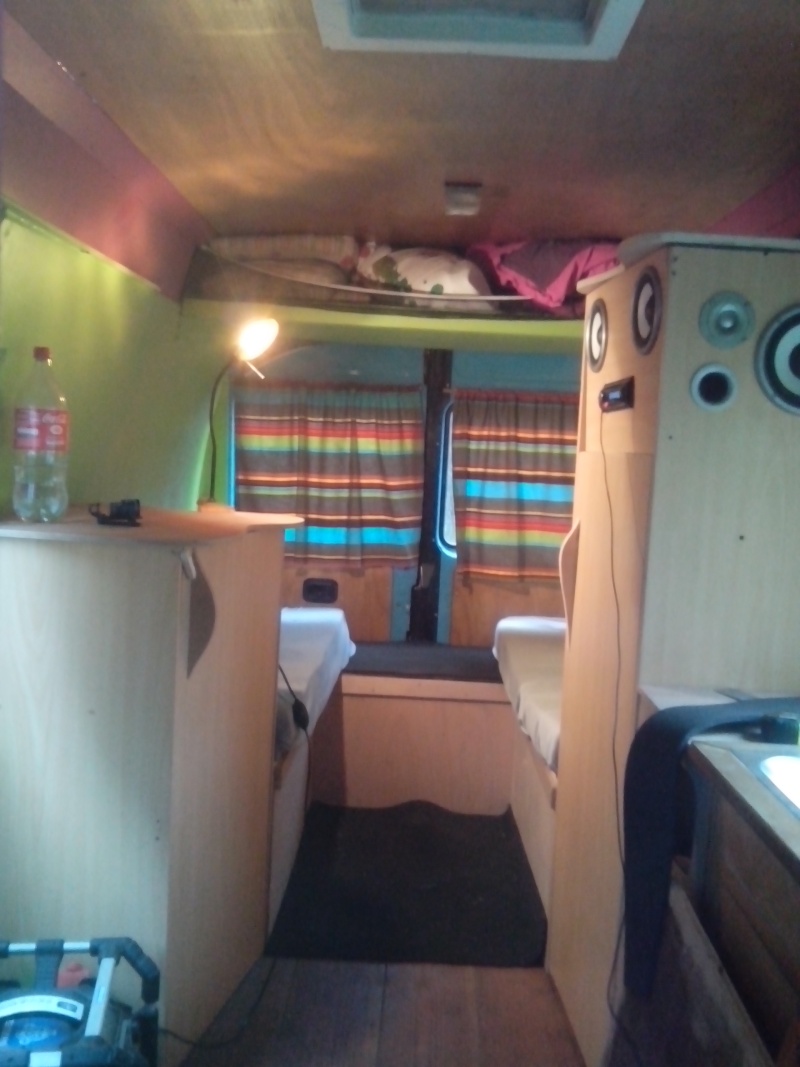

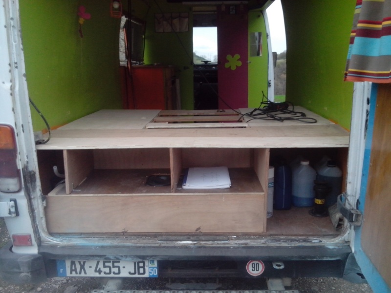

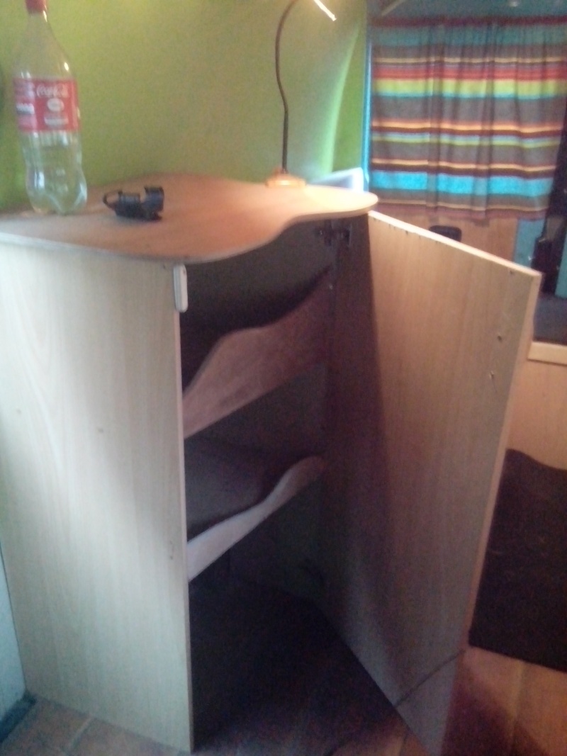

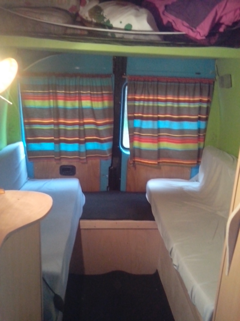

Yep ! Bon voila la suite ! J'ai presque fini l’intérieure, ( la carrosserie avance doucement avec le temps qu'il fait .. :? )
Désolé pour la qualité des photos ... :?
On part de ca :
Alors début des banquettes, avec la cuve a eau 50L déjà "habillé" :
Encore les banquettes :
Lits provisoire pour aller en soirée ! :
[img][img]http://i39.servimg.com/u/f39/19/05/67/57/img_2026.jpg[/img][/img]
La catastrophe froler : ( cable de l'onduleur qui on fondu et faillit flamber le cam's ! :cry:
Les 1er meubles ! ( le truc sur la gauche c'est une radio de chantier ^^ ) :
De l'autre coté avec la table de nuit :
Bon j'ai un peut déliré avec le son :D :
Avec le salon ^position banquette ( manque la table je réfléchit encore ! ) :
Un peu la même :
Le 2eme meuble : Image
La partie cuisine : Image
Et je ferait des photo en position lit ! Reste un peu d’électricité a faire et pas mal de peinture pour l’intérieur, mais c'est presque fini ! :)
