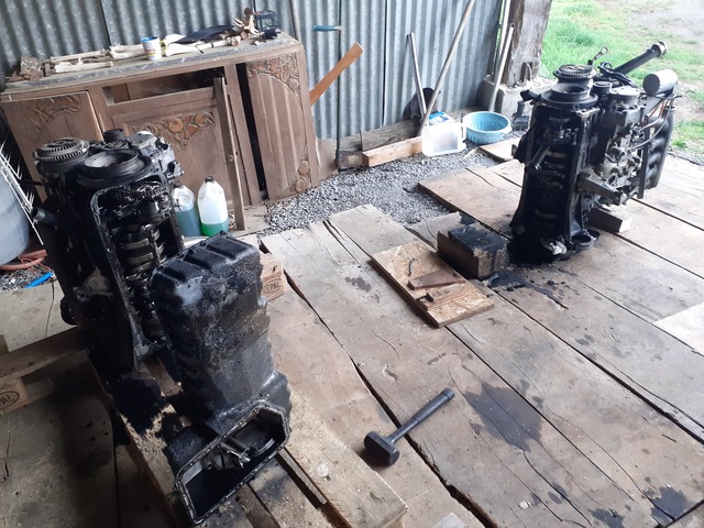

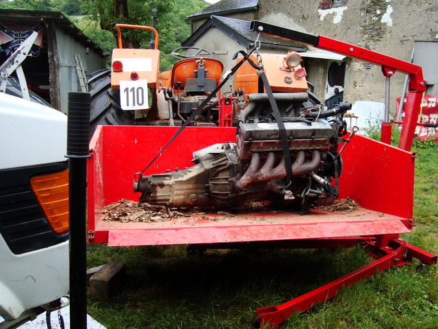

Messagepar rsgqkweekkk » 01 AMvDim, 03 Mai 2026 10:40:57 +000040Dimanche 2009 041040
bon bon bon..allez, apres comme dit ailleurs une grosse mission d'equilibriste pour déboite la boite du moteur, laquelle est aussi accouplée avec la boite de transfert, - 70kg l'ensemble d'apres les chiffres de la bible- le v'la qui enfin lévite, dans une transcendance teutonique..c'etait hier, le désormais consacré samedi de l'ascencion.
la perspective ne rend pas grace a la longeur de l'ensemble..
ALORS?????? :mrgreen:
mystèèèèèèèèèèèèèèèèèèèèèèèère!!
et bé ya pluka sortir le bloc du merco, mais ca je sais faire, et ca va etre un regal par rapport a celui du musso..que deja j'ai pas hate du tout de devoir remmettre.
-D'ailleurs je me pose reellement la question de la pertinence du chantier retour, vu que j'ai un autre musso qui roule, et que dans 15j max, le merco reprend la route, donc le musso n'ira que dans les bois... vaste question de temps et d'emmerdement, a contrebalancer avec la frustration de ne pas mener une reparation jusqu'au bout. >>Ais-je besoin de deux musso fonctionnel?
Prrft..surement l'ouverture du bloc mercedes tranchera selon les degats.

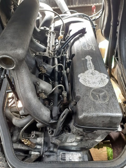

Messagepar rsgqkweekkk » 01 PMvMer, 20 Mai 2026 18:21:44 +000021Mercredi 2009 040640
Et ben voila..apres quasiment 15j de taf a deux bricoleurs le 308 a redemarré au quart de tour.
Beaucoup de temps passé, pour ma part beaucoup de plaisir, de bon moment partagé avec le camarade Redhunter et pas de mauvaises surprises une fois demarré, pas de fuite d'eau ni d'huile.
et un bloc de 210000km a la place d'un de 500000 depassé..me tarde de rouler avec.
Je pense que finalement y aura pas de gros reportage dessus passeu soyons franc ca interesse pas grand monde de savoir en detail, la liste des pieces a echanger.. et puis c'est toujours pareil, c'est de la méca: de la logique, des emmerdes, des imprevus tout ca tout ca, et l'herbe, la petite pente, la pluie, la grele alors que t'as pas le choix d'etre dehors :| ..: mais quand meme quand je lis que l'autre a mis 4 jours pour tout adapter j'en reste pantois.
4 jours quand tu veux tout bien faire c'est impossible.

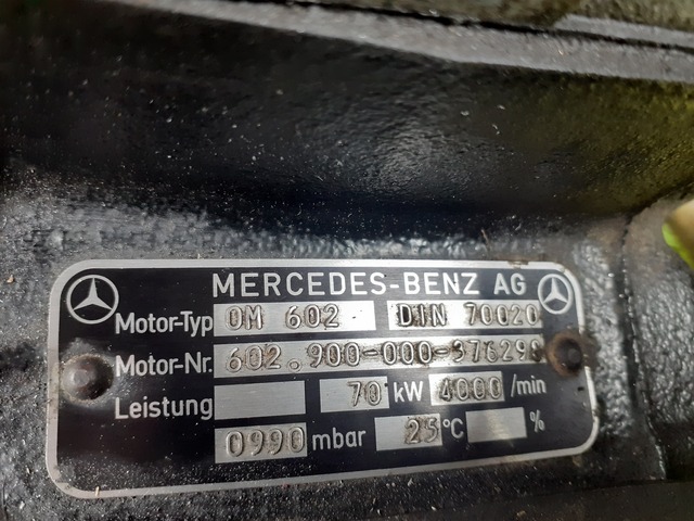

et je comprend toujours pas ce delire de 662...j'ai un vrai 602 moi m'sieur!
Bon, le bahut n'est pas encore sur la route, vu que j'ai decouvert que le boitier de dir etait niqué et qu'il se vidait de son huile.
Ca pourrait surement rouler blindé de graisse mais je suis plus a quelques jours pres, je vais pas redemonter la face avant 23 fois.

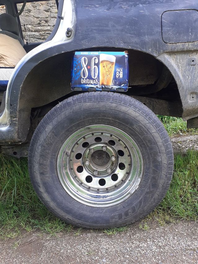

En attendant pour se detendre on a fini de pimper le musso, pârce qu'au point ou il en est je vais pas me refuser ce plaisir, et moi le tuning de bon gout ca me détend..
Hé, quand meme c'est pas beau cet agencement, avec l'emplacement prevu pour garder la mousse a l'ombre? :lol:

Messagepar SiByLlIn » 01 AMvJeu, 21 Mai 2026 01:36:38 +000036Jeudi 2009 040140
rsgqkweekkk a écrit:Hé, quand meme c'est pas beau cet agencement, avec l'emplacement prevu pour garder la mousse a l'ombre? :lol:
Bien sur c'est un musso quoi d'autre peux acceuillir une mousse....... :arrow: :arrow: :arrow: :arrow: :arrow:
