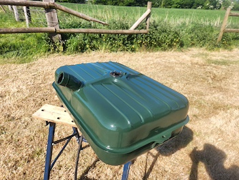

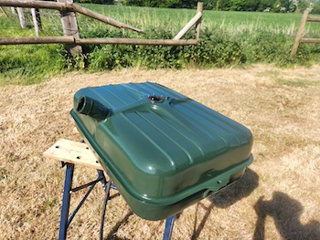

En attendant voila le réservoir tout propre, finalement je l'ai eu a la brosse metallique sur renovateur fartools. faut mettre du nerfs mais je suis venu à bout de Blackson. Propre a 80% bien, 19% acceptable, et 1% balec, j'ai fais de mon mieux mais j'ai pas d'outils efficace pour aller dans les recoins.. donc noyé d'antirouille et basta.
(Si quelqu'un à une astuce pour poncer dans les angles fermés..)
Mais bon, d'abord faire, faire mieux plus tard: Voila ce que ça donne!
je vais tâcher de nettoyer/ rincer l'intérieur aujourd'hui et de le remonter.

Messagepar SiByLlIn » 01 AMvSam, 02 Mai 2026 06:12:10 +000012Samedi 2009 040640
OmenSitu a écrit:mais ça fait plaisir de pouvoir avoir un feedback sur mes problématiques et mes questions spécifiques, Comme c'est beau le retour de l'expérience collective à l'époque de l'IA! Ça m'émeut!
> cette phrase est magique, d experience ca restera comme ça :lol:
Sinon très bon boulot et j'aime le vert que tu lui mis. Perso j'avais bien secoué avec de gazoil propre dedans laissé sèche puis c’était tout bon. Y a surement des infos sur le forum quelque part.

Messagepar OmenSitu » 01 AMvSam, 02 Mai 2026 09:46:43 +000046Samedi 2009 040940
Oui j'ai trouvé un super tuto de Crocozorus !
viewtopic.php?f=10&t=42296&p=604273&hilit=reservoir+restom#p604273
mais j'ai pas les moyens pour le moment d'investir dans un kit Rustom!
> cette phrase est magique, d éxperience ca restera comme ça :lol:
Ben pas sur! Là c'est vraiment une question de priorité: redémarrer pour aller au Control technique pour ravoir une immat'
je vais aux frais minimum, le but c'est qu'il soit étanche et roulant. La déco et la full restauration, on verra plus tard! et puis j'ai vu comment on fait maintenant! Donc ce sera pas si terrible de faire ça mieux plus tard (quand mes conditions de finances et de travail seront meilleures :)
