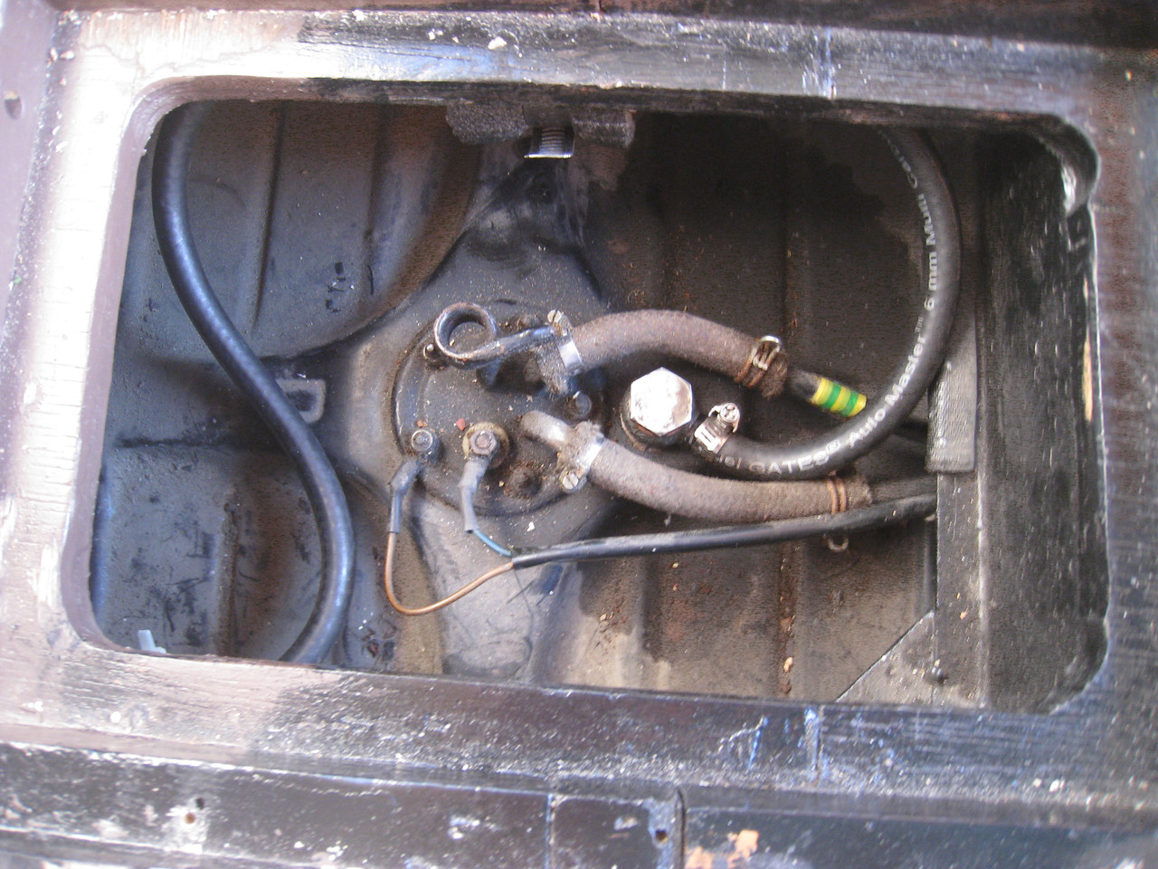

voici la photo de mes branchements ( prise par la trappe située dans le plancher du CC )
on voit bien
les fils pour la jauge
le marron pour le moins = négatif = masse
le bleu pour le retour vers le cadran au tableau de bord
les 2 canalisations, dont une qui a encore son repérage mis lors de la dépose du réservoir
les petits colliers
la mise à l'air libre ( queue de cochon )
le picage pour mon chauffage Webasto
