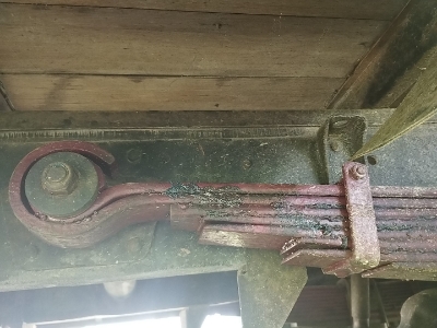

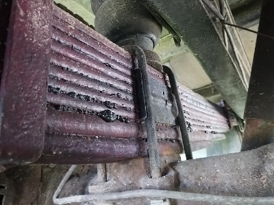

Ola, je vous met enfin des photos des lames ar renforcées (trois lames de rajoutées)
Ça m'as bien relevé le cul eu camion, avant j'etait posé sur les butée et les roues ar touchaient le plancher de la caisse dans les virages, plus de problèmes maintenant,
