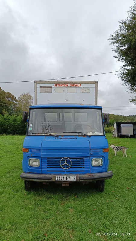

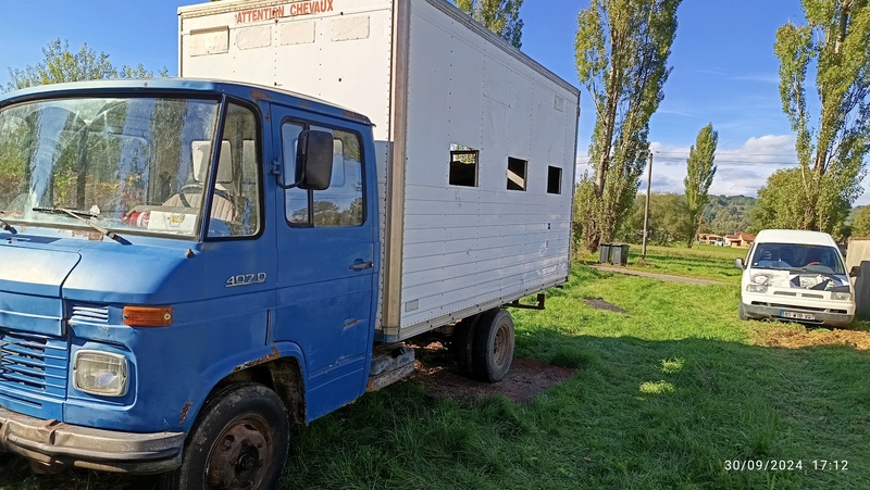

[attachment=1]IMG_20240930_171209.jpg[/attachment][attachment=1]IMG_20240930_171209.jpg[/attachment]Salut tout le monde, je vous met quelques photo de mon magnifique Mercedes l407d
Si vous avez des conseils pour le démarrage qui prend son temps ou alors si vous savez si l'utilisation de panneaux dibond est bonne pour faire un plancher dans un caisse je suis preneur !
