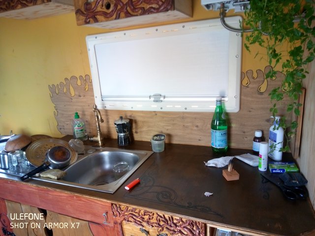

Messagepar K-Wët » 01 PMvJeu, 13 Oct 2022 18:37:10 +000037Jeudi 2009 040640
Après mon essai de boite de conserve rouillée dans la salle de bain je me suis dit que je pouvais en faire d'autre (souvent l'essai est plus convaincant que les suivants), donc une sous le lit (l'ampoule est un peu faiblarde voire à changer) et une pour la chambre sur pied réglable :
Là c'est juste pour souligner les aléas quand tu vis dans ton camion-chantier et que tu dois le charger pour aller au ct...
En suivant une penderie à gauche qui est à côté du "tableau" éléc et à droite à côté de la sdb un frigo à compression (surélevé pour faire un rangement) caché par une cloison en bambou et pour finir la cuisine. Bonne visite !

Messagepar 307DBEIGE » 01 PMvVen, 14 Oct 2022 14:27:01 +000027Vendredi 2009 040240
Très joli le travail du bois , surtout ce tiroir !
Des infos sur ce grand frigo à compression ?
(conso. Branchement sur 220 et 24 V?..)
Il y a une partie congélateur sur le haut ? En es tu satisfait ?

Alors pour le réfrigérateur, je l'ai branché en 12V (possibilité en 24), il est noté en conso 600W/24h et oui au dessus c'est un congélateur de 40L et l'autre partie de 125L. Je n'ai pas l'habitude des congél du coup à part des glaçons y'a pas grand chose dedans encore :mrgreen: Mais c'est une bonne capacité ça j'en suis plutôt contente (j'avais un petit trimix dans mon ancien camion), par contre je ne sais pas si c'est d'origine (je l'ai acheté d'occase et je me dit que ce n'est pas pour rien que les autres l'ont vendu) mais il fait beaucoup de bruit quand il tourne et ça, j'en suis bien moins satisfaite...
