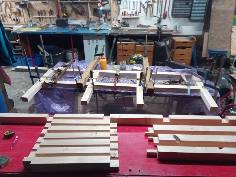

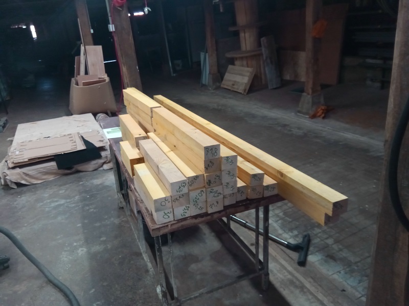

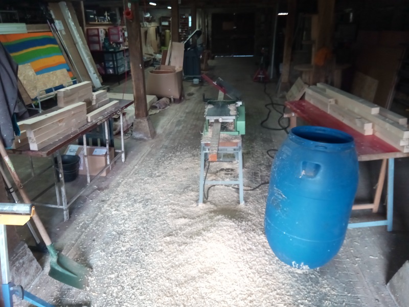

La structure du salon, toujours la même technique sauf que j'ai investi dans une petite degau rabot kity qui simplifie grandement les assemblages :
débit :
Dégauchissage / rabotage (je suit pas prêt de manquer de copeaux pour les wc) :

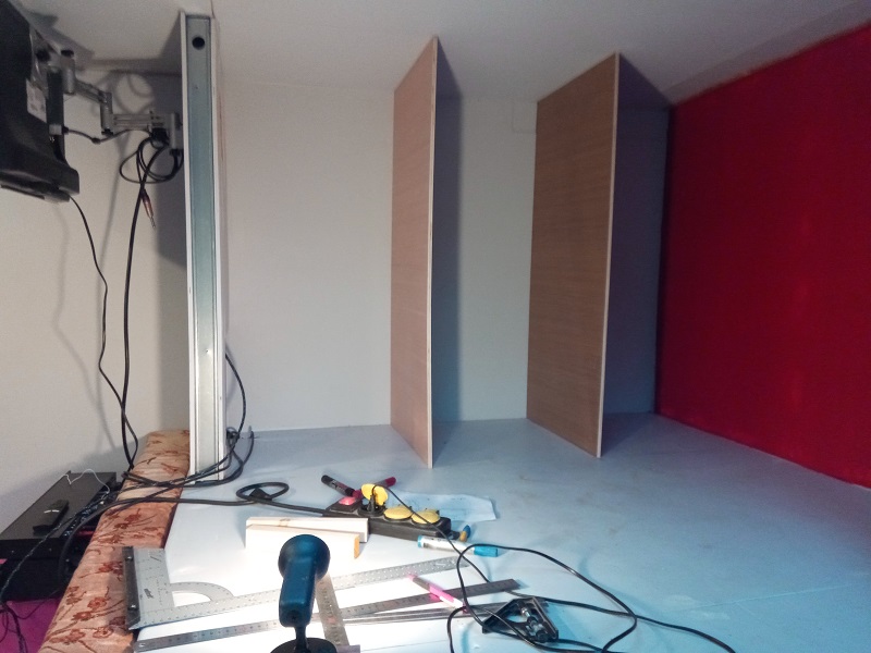

assemblage (mi bois) et collage :
placage

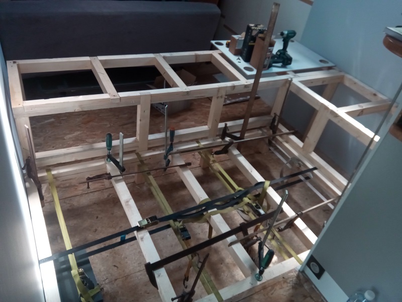

dossier incliné de 5° (je me suis basé sur le guide des côtes pour les aménagements de bateaux qui traine sur le forum):

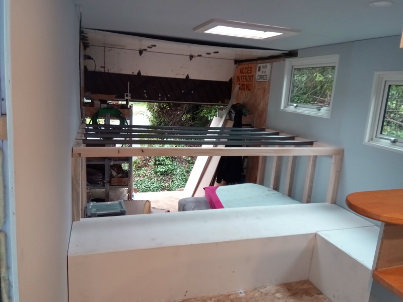

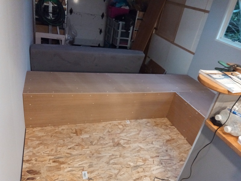

Structure du lit en bois et acier. Les traverse sont en tube acier 40x40x3mm afin d'être le moins épais possible pour avoir un peut plus de 1m20 dans le coffre en dessus et un max de hauteur au dessus du matelas (90cm, je tiens assis).
J'ai isoler entre les traverse acier et plaquer en cp de 10. Entre le cp et le matelas, j'ai mis un sous matelas anti condensation acheté (une fortune) sur un site d'accessoire, même principe que les nattes de coco. Et sa suffit pas, y'a carrément des grosses goutes qui se forment sur le cp. Du coup je vais devoir rajouter un sommier, ce qui m'embête car j'ai cherché a grapiller le moindre cm sur la hauteur. Et je veut garder l'étanchéité et l'isolation par rapport a la soute en dessous.
La partie "garage", depuis le lit est cloisonné et isolé sur l'arrière, du coup j'ai encore raccourci les rails du rideau FIT, il s'ouvre plus que de 1m10, va vraiment falloir que je trouve une solution pour le virer définitivement.

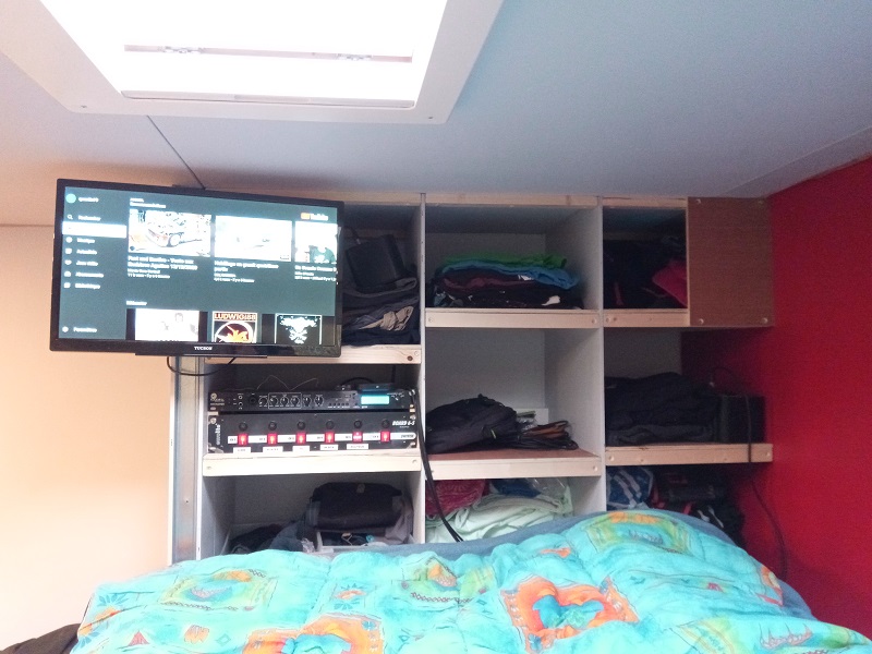

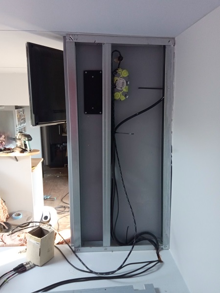

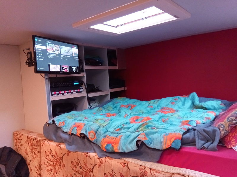

j'ai mis une TV 60 cm (sans récepteur, c'est pour les films et youtube avec une chrome cast) sur support orientable pour pouvoir la mettre coté lit ou coté salon.
J'ai refait un bout de cloison en rail a placo et cp pour passer les cables, j'ai fait une platine pour visser le support tv :
J'ai attaqué les rangement en bout de lit mais il va falloir que je les reprenne, j'ai fait ça au feeling sans prendre en compte les dimensions des fringues pliés, du coup c'est pas pratique et pas du tout optimisé niveau place

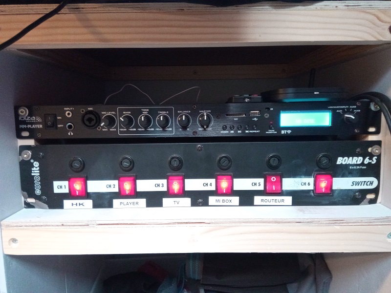

J'y est intégré un lecteur multimédia et un dispatching (ancêtre des console lumière) qui permet de gérer l'allumage/extinction de mes appareils multimédias, ça permet de penser a éteindre tout ce qui sert pas pour limiter la conso d'énergie

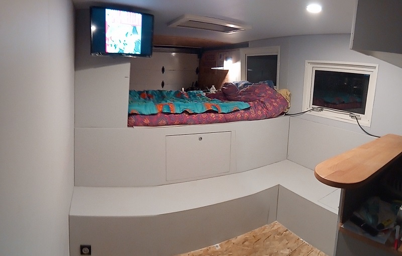

Vu d'ensemble (la fenêtre tombe au niveau de la tête du coup)

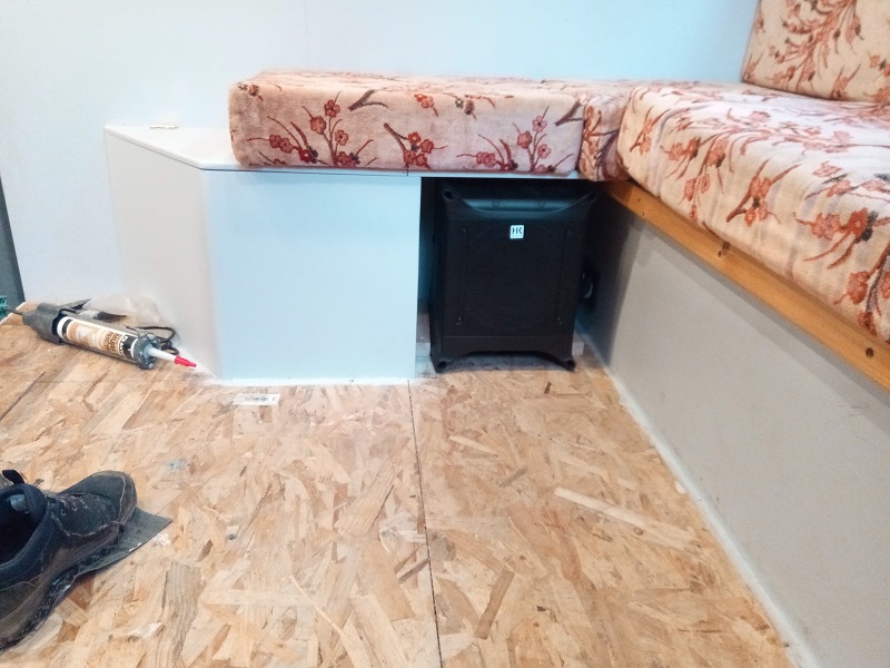

Pur le son, je me suis fait plaisir :
J'ai intégré le sub au banquettes, les 2 mini satellites seront fixés au meuble haut, le câblage passé derrière le placage. Mais de manière a pouvoir facilement sortir le sub et les 2 satellite pour les utiliser a l'extérieur.

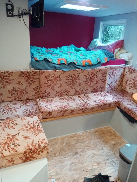

Vu d'ensemble du salon. J'y ai mis les coussins de la caravane en attendant, je suis preneur de bon plan pour les découpe de mousse et les housses. Je mis suis pas trop penché encore mais ça a pas l'air bon marché.

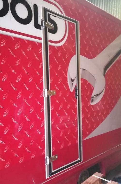

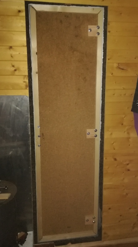

Merci merci pour ces détails de description de comment tu as procédé.
Du coup j'ai pu moi meme fabriquer une porte. Le camion était déjà aménagé c'était pas une mince affaire !! J'avais juste laisser un "trou" de lambris pour le jour ou :P
Je n'ai pas serrure encore, mais une poignée. Je pense que je vais mettre un simple verrou avec juste le cylindre qui sera visible.
Ca passe crème hein !?
