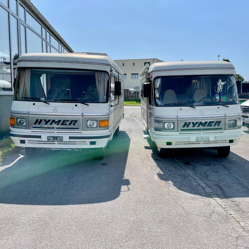

Messagepar APLC » 01 AMvDim, 15 Aoû 2021 00:33:22 +000033Dimanche 2009 041240
3 ans plus tard, me revoilà.
On a toujours notre bon vieux Hymer !
On l’a bien utilisé ! 2 tours de Suisse, et un grand voyage en Bretagne cet été. Toujours aussi efficace !
Et aujourd’hui, surprise, on a rencontré son frère jumeau !! Un autre Hymer S670 garé au même endroit que nous.
Le gars va le retaper entièrement pour lui redonner une nouvelle jeunesse !
