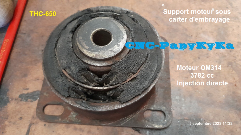

J'ai beaucoup de vibrations du moteur au ralenti.

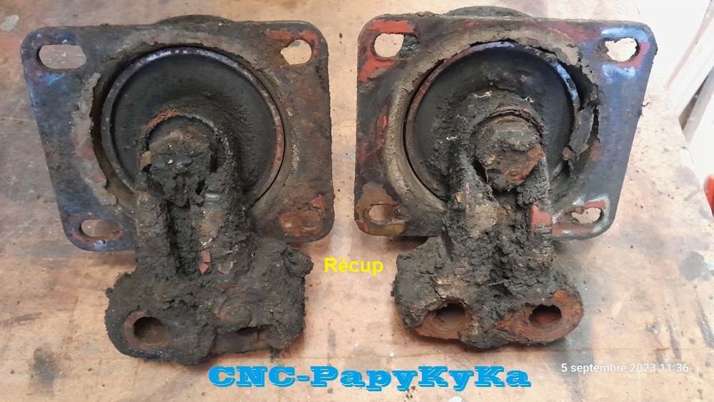

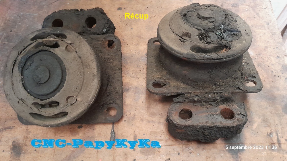

Je viens de passer la main sur le CTC côté droit du moteur,
à hauteur du carter d'embrayage, et.... il est effondré...
Que faire dans ce cas...
1<<< voir si j'ai une récupération.... Oui, j'ai cela...
Mais son état, après un nettoyage, n'est pas des plus corrects...
2<<< je cherche encore dans mes 'accessoires' Mercedes 508D,
et en retrouve deux autres, mais... Image , pas plus beaux.

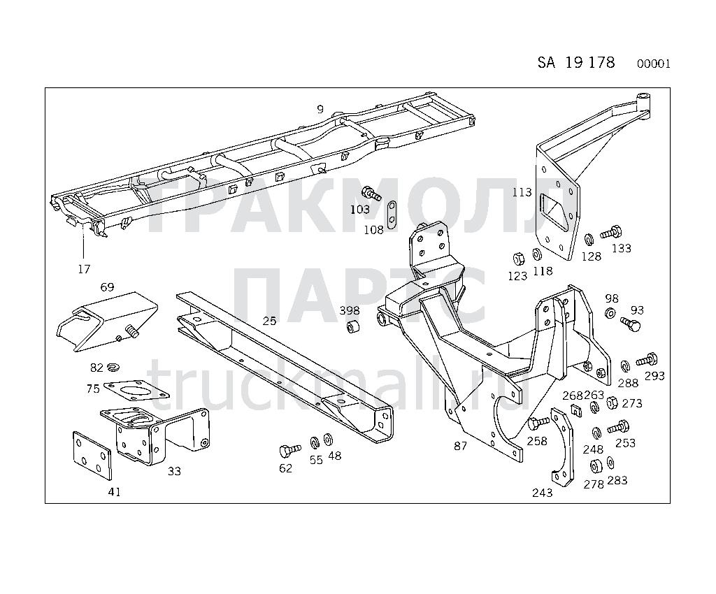

Chez Mercedes de Gilly ou j'ai été hier matin, me dise 'BO', plus possible,
mais il m'on donner les références '310.241.03.13' pour les Av,
et '310.242.02.13' pour les Ar, avec les dessins du placement.

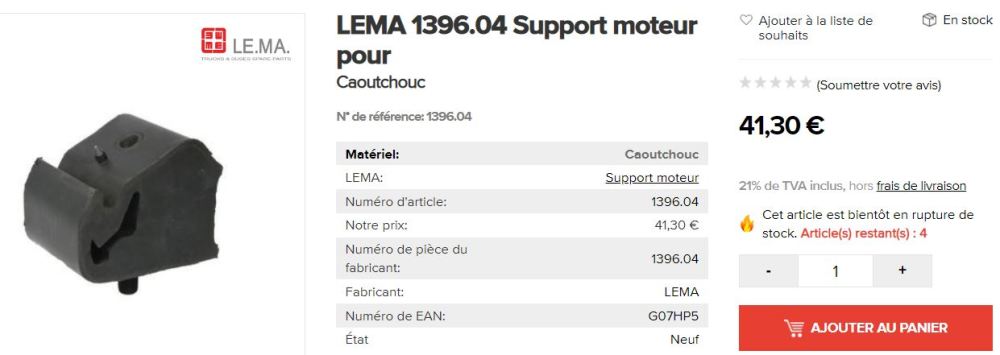

et possible après beaucoups de recherche passé commande chez 'Auto..C'
Et pour le prix, je vais voir les prix pour les Av,
mais je vais en démonter un, car les dessins sont très 'vague', pour être sûr.
Voilà le prix pour les avants...

Démontage et nettoyage des supports en réserve.
Un peu de couleur change tout Image de toute facon cela ne se verra pas.
Et tout en attendant les neufs, A plus, PapyKy.

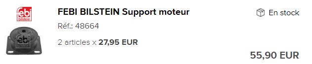

Tu nous diras ce que tu penses de febi.
